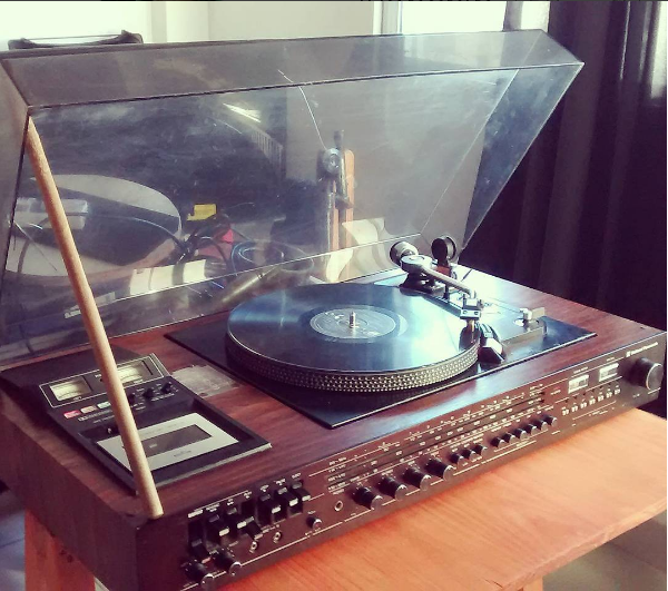

Hace unos días, mi tía me regaló un equipo gigante y digo de admirar por donde se lo mire, es un "Combinado" Panasonic, Que incluye:
-Radio de Onda corta, Onda Larga, AM y FM con "memoria de estación"
-Cassetera con certificación "Dolby B"
-Bandeja para discos de vinilo
Bueno, la cosa fue que la conecté y para mi sorpresa encendió, pero no le andaba nada y los vúmetros "Monitor" de la cassetera se iban a fondo de escala.. así que primero le dí un lavado exterior y luego pasé al interior..
Cuando quedó limpito:
Sacando tierra, polvo y arañas muertas, procedí a darle un baño de alcohol isopropílico a los lugares mas comprometidos (Fusilera, CI's, etc..)
Luego de una limpieza a los fusibles y re-acondicionar la "Guía" del Dial,dío mas señales de vida
agarré el tester y medí las salidas del trafo, todo ok.
Medí las salidas de los puentes de diodos, todo ok.
Entonces conecté un pequeño parlante a la salida de la potencia y sonó una frecuencia AM, listo, la radio andaba.
Probé la FM y no movía el dial, donde este último no aparece en el "Carro" original, sino que tiene su propio medidor analógico, aparentemente estaría acoplado al dial original, pero desconozco la forma, igualmente es tópico para otra pregunta.
Vamos al tema:
Cuando "Seleccioné" la cassetera, salió un ruido espantoso, como si estuvieran estrujando una codorniz contra el piso.
Revisando la placa me encuentro que tiene unos integrados NE545B que serían los filtros dolby, sospecho de esos integrados.
Capacitores inflados o reventados no hallé por lo menos en la primer búsqueda.
Me gustaría saber si alguien me puede dar algunos consejos de como seguir avanzando en la reparación del módulo de la cassetera, como por ejemplo que seguir verificando, que otras pruebas hacerle, analizar el ruido que sale...
(tengo osciloscopio pero no lo conecté a la entrada de la etapa de potencia, se me pasó
Adjunto algunas imágenes de la placa y del equipo armado.
No hallé en Internet Manuales de Servicio, únicamente algunos manuales de Usuario mal escaneados.
Si necesitan mas fotos, lo vuelvo a desarmar y le saco..
Muchas gracias!
