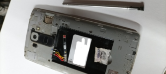

Claro pero no se olviden del BMS que traen las baterías originales...en algunas marcas ..no reconoce
Ese es un LG que la batería ..ya no funcionaba..y para salir del paso..le adapte una batería de Samsung A2 y así funcionó 8 meses hasta que mí hermano compro celular nuevo...
Porque la batería de ese modelo de celular no se consigue dónde vivo...y en internet salía más caro la batería ..que el mismo celular...es el modelo LG que vino con lápiz.
Use el BMS de la batería original ..saque el BMS del Samsung y soldé tipo chapuza...en fin cumplió su objetivo
