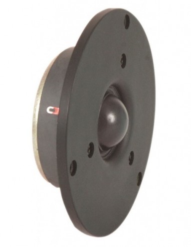

Un tweeter de cúpula...
Generalmente, los tweeter de cúpula son usados en sistemas Hi-Fi y monitores de campo cercano. Desarrollan menor presión acústica que los de compresión.
La lógica dice que para campo cercano, es suficiente un tweeter de cúpula y para tiro lejano es imprescindible uno de compresión para que el sonido llegue más lejos. Y para eso se crearon.
Para usar un tweeter de compresión para campo cercano es necesario 'domarlo' o sea ecualizar y atenuar para equilibrar el nivel.
Entonces, si a un tweeter de compresión lo domamos para adaptarlo a campo cercano, porqué algunos lo hacemos? Hasta lo hacen algunos fabricantes de monitores de estudio prestigiosos.
Por mi experiencia de percepción, la diferencia está en los matices....
Un tweeter de cúpula da un sonido más suave, perfecto para reproducir música de Cámara. La dispersión es muy buena, la cúpula difumina el sonido en los 180 grados con poca atenuación en los extremos.
Pero... El tweeter de compresión hace casi lo mismo pero aquí entran los matices. El sonido de una batería. Cuando el baterista golpea un plato o platillo, el sonido es como un potente chasquido cuya presión es mejor reproducida por el de compresión, el sonido sale como con más presión y más seco en el golpe. Más parecido al sonido en vivo de la percusión.
Si tienen la ocasión de probar simultáneamente ambos tweeter, lo detectarán con facilidad.
He visto también que últimamente los fabricantes están montando difusores alrededor de la cúpula. Si visitan la web de algún fabricante de monitores de estudio los podrán ver, algunos elípticos otros con forma como de pétalos.
Adjunto una imagen de Beyma. Un tweeter de cúpula con difusor. Y el de pétalos de JBL.
