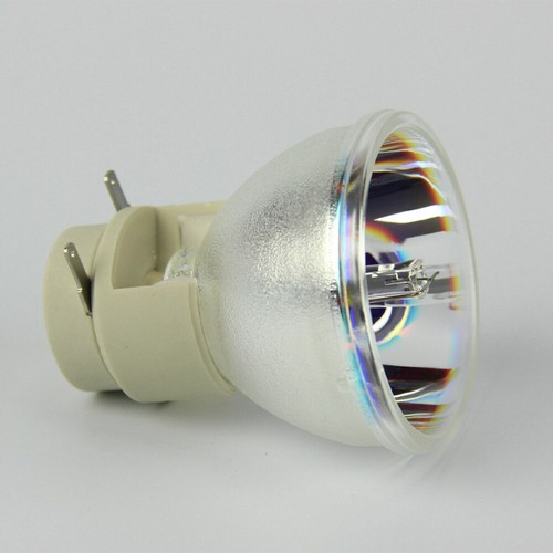

Usaba el proyector y a los 10 minutos se apagaba, lo abrí para darle mantenimiento y una sopleteada, sin embargo a la hora de sacar la lámpara, la cerámica se despegó dejando a la vista las terminales, una terminal quedó fija, pero la otra quedó con falso contacto.
¿Hay forma de pegar el pedazo de cerámica que se desprendió? ¿Algún pegamento en especifico?

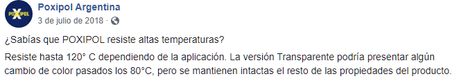

La página de Poxipol dice hasta 120º, pero puede que mienta algo XD
Pero quiere reconstruir lo que se rompió o aún tiene el trozo que saltó al diablo y quiere pegarlo ??
Acá dice que se desprendió el pedazo de atrás (ver fotos de 2ME y del consultante), y quiere volver a pegarlo.
El tema que no va a resolver el alambre cortado simplemente pegando eso.

El poxipol o la poxilina y los epoxis comunes, despues de los 120º se ablandan, no se queman, pero pierden la rigidez.
