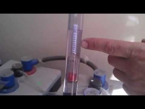

he leido que se debe poner agua destilada solo, ya que el aceindo NO se va.
tambien que hay una pipeta que es un densimetro, que si se anda poniendo acido a lo tonto , pues que no es bueno..

Tendría que ser alguien que se dedique a baterías en serio , miden nivel y densidad , reponen , corrigen y cargan.

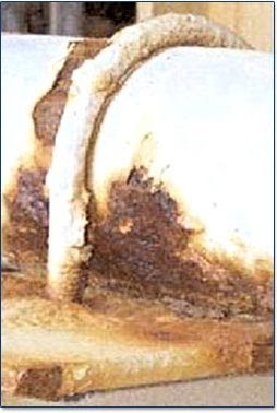

hoy me he puesto a investigar por otro tema:
sulfatacion de cables en electricidad y electronica.
y para eso me puse a leer y buscar en la web como DIOS manda.
he leido bastante y he sacado mis conclusiones pero veo una frase que se repite:
en definitiva se comporta como si de una pila se tratase.
y se ve DETERIORO en las fotos, de cables, de conductores electricos.
esto me hizo recordar algo que es ESTE TEMA y como vengo insistiendo en que NO SE RECUPERAN .
fijense el DETERIORO que ocurre en cables electricos, he leido acerca de que este tema ocurre en embarcaciones y en tema energia solar ( claro , usan C.C.) .
y luego recuerdo el video de esa gente de INDIA que reconstruyen las baterias, y se ve en el video que la vacian y PONEN PLACAS NUEVAS.
ES LOGICO, pero absolutamente logico darse cuenta que el deterioro que ocurre DENTRO DE UNA BATERIA es monstruosamente mayor que lo que se puede ver en cables electricos .
por eso : las baterias una vez que cumplieron su vida util, o que se dañaron por mal uso ( no fueron usadas/ recargadas) por mucho tiempo ya no sirven.
es un deterioro fisico, algo real.
