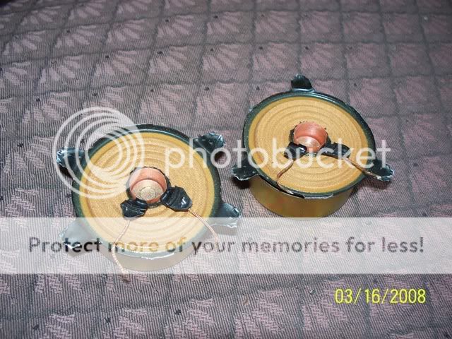

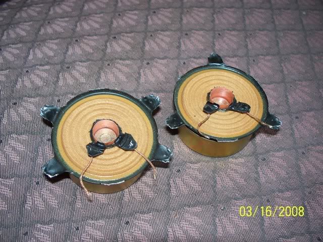

@Sinfirma23 es un Atenuador Weber con emulación de altavoz mudo, y la membrana que vez es un Speaker motor y si lo venden solo, este atenuador es para Guitarristas con amplificadores a valvulas, es para que el amplificador suene mas natural, cuando esta al tope el amplificador se puede atenuar la señal de este mismo según su potencia con este pato-aparato.:LOL:
entiendo que lo ponen en lugar de poner una resistencia ¿no?, si es asi ¿para que le dejan el cono?
@papirrin como lo comente la membrana es un emulador;), el cono es otra parte distinta del parlante, mas bien le quitan el cono para que trabaje como un altavoz mudo, esto se le llama emulación de un speaker motor.
Exacto yetrox, es eso...pero...como consigo uno? se puede sacar a partir de un altavoz de 8 ohm, como se haría?, el caso es que me quiero montar un atenuador de estos y ese componente es el único que me falta por tener, ya que por lo que veo solo lo venden en la página de tedweber y eso queda un poco lejos (USA) como para pedir un speaker motor....
¿Cual es la traducción en españa para buscarlo en tiendas o en google? ¿Altavoz motor?, es que no encuentro mucha informacion al respecto.
@Sinfirma23 Si no lo consigues es hacerlo de forma casera solo le quitas el cono a algún parlante, pero si lo quieres mas mejor y compacto le quitas el imán a la campana del altavoz algo que no nada fácil, compras una buena membrana con el diámetro que necesitas, no es fácil sacarla intacta del parlante porque casi siempre se rompe, y le adaptas la bobina de 8Ω, muchos amplificadores de doble parlante le colocan un parlante de 16Ω sin cono en la misma caja(y) solo es para emular el altavoz mudo.

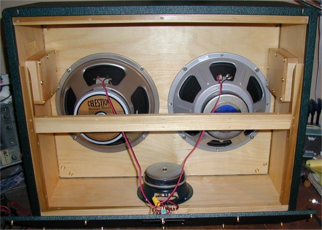

Mas información aquí alojado: http://mhuss.com/SmallBox/page7.html
Emuladores caseros:D
