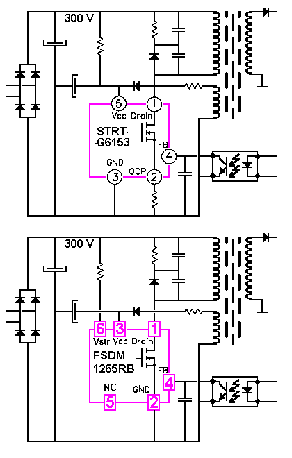

Saludos. He reciclado este CI adjunto: STR G6153 de una videocasettera. Entiendo que en parte es un mosfet pero en que se diferencia de uno "comun"? Pregunto para saber en que usarlo luego.
