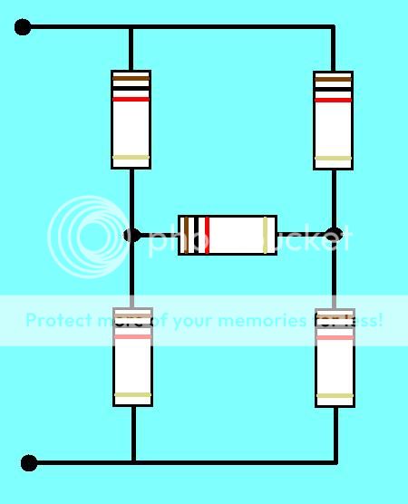

;) Hola, yo les traigo otro juego... no es precisamente un qué es, sino más bien un cuánto es :confused:
Veamos, en la siguiente imagen se aprecia un circuito de resistencias mixtas, es decir, en serie y en paralelo.
Como pueden apreciar, cada resistencia es de 1k (y 5% tolerancia :LOL:), por lo tanto, todo lo que hay que hacer es indicar el valor "equivalente", en ohms, de este circuito.
Ya sé que es re-que-te contra básico para los entendidos... pero dará qué pensar a los novatos y a algunos otros también... (ji ji ji)
Pueden dar sólo el resultado o, si quieren, plasmar la expresión matemática para justificar :cool:
Se atreven ?
:unsure: A ver... Las 2 en serie dan 2K, por lo que la formula sería:
Rt = ((R1a + R1b) * R2 * (R3a + R3b)) / (R1 + R2 + R3)
entonces serían:
(2000 * 1000 * 2000) / (2000 + 1000 + 2000) = 500Ω
Se atreven ?
pues, no estan ni en serie ni en paralelo, estan en configuracion triangulo...para resolverlo debes pasar cada triangulo a estrella...
R=1exp3^2/Σ o sea 1.000.000/3000 =333,33Ω cada R
te quedan 2 R en serie de 333,33Ω, a la vez en paralelo con otro igual lo que equivale a 666,66^2/Σ =333,33
entonces quedarian en serie tres resistensias con sus valores 333,33+333,33+333,33= 333,33 x3 = 999,99Ω
y con la tolerancia puede llegar a 1KΩ
