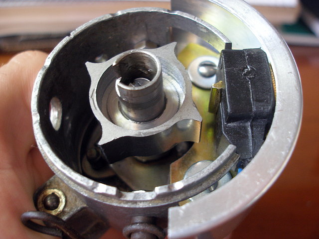

Buenas, quiero adaptar un encendido DIS(Direct Ignition System) a un auto con encendido con distribuidor el encendido DIS funciona enviando una chispa al cilindro 1 - 4 y luego al 3 - 2 simultáneamente todavía no me ilumino para hacer es lo siguiente que un pulso que emita el captor vaya para la bobina 1 (cilindro 1 - 4) y el otro pulso vaya a la bobina 2 (cilindro 2 - 3)
alguien me podria ayudar a relizar un circuito el cual permita separar un pulso por medio para cada bobina?

El avance no es problema, porque el avance por vació funciona anterior a la tapa de distribuidor lo que pienso es quitar la tapa de distribuidor y el rotor para que quede solamente el captor con su avance de siempre.

Si que se puede hacer, podes usar el captor actual del distribuidor en ves de hacer la rueda fónica, usas esos pulsos para disparar las bobinas de cada bujía, y en el mismo distribuidor ya tenes los avances necesarios, solo necesitarías saber a que cilindro le corresponde cada pulso, para eso podes usar un iman y un sensor de efecto hall en la polea del motor y asi te podes sincronizar en el arranque, una ves que sabes cual es el 1 ya sabes como sigue el resto.

Hola, pienso que si es posible; quitando del cuadrante del distribuido dos (02) de las señales, es decir, te quedarían dos (02) operativas; luego con un circuito que te permita hacer la conmutación entre la bobina te debe funcionar bien. OJO: procura que entre las señales operativas te quede la del cilindro #01, ya que de esta forma te quedará en tiempo de ignición el #01 y #04 en escape, que será la chispa perdida. Espero haberme explicado bien.
Las señales en el cuadrante del distribuidor las puedes remover en un torno o con el circuito que te cuente cada dos cruces de señales. Te adjunto ejemplo del circuito con solo dos pulsos desde el distribuidor; los leds serian los devanados A y B la bobina.

Eso que mostras en la imagen no la podes hacer porque te quedarían los cilindros hermanos(los que suben y bajan juntos), lo que se tendría que hacer es un conmutador para poder decidir que bobina se excita si la (A) o la (B), dejando el cilindro 1 y 4 con un pulso y el cilindro 2 y 3 con otro pero para que te de el tiempo no podes eliminar las 2 enfrentadas porque te quitaría 2 cilindros hermanos ej(el 1 y el 4).
