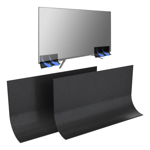

Lo que también observé, es que al estar apuntando los parlantes hacia abajo se pierden los agudos altos, el sonido sale sin brillo. Así que se me ocurrió agregarle, para probar, unos deflectores inclinados debajo de cada parlante para que las altas frecuencias reboten hacia adelante. Con dos cartones del ancho de cada parlante y unos 10 cm de largo, adosados con cinta bifaz a la tapa trasera e inclinados unos 60º hacia adelante, la diferencia del brillo en el sonido, es notable. Use la app Spectroid para analizar la respuesta en frecuencias y lograr que sea lo mas plana posible.
Busqué si había algo por el estilo, y lo que encontré me hizo ver que hay quien intenta ganar plata con ello!
:giggle:
