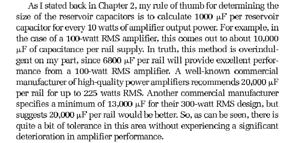

Randy Slone en el libro "high power audio amplifier construction" recomienda 1000uf por cada 10 watts de potencia.
Muchas gracias a todos! Se pueden mezclar valores de uF para llegar al deseado? Por ejemplo 2200uF en paralelo con 8200uF (calculo que la respuesta tendrá que ver con lo de reducir la impedancia, pero me serviría confirmarlo)
https://image.ibb.co/eeYvZQ/amp.png
Que extraño. Quizá sea por algun sobredimensionamiento en mis calculos, pero para 50W/canal con una fuente de +/-30Vcc los calculos me dan de 15 a 20 mil uF por rama de la fuente, tomando como Vr entre el 5 y 7% aproximadamente... :unsure:
Ahi habla de mucha menos capacitancia.
