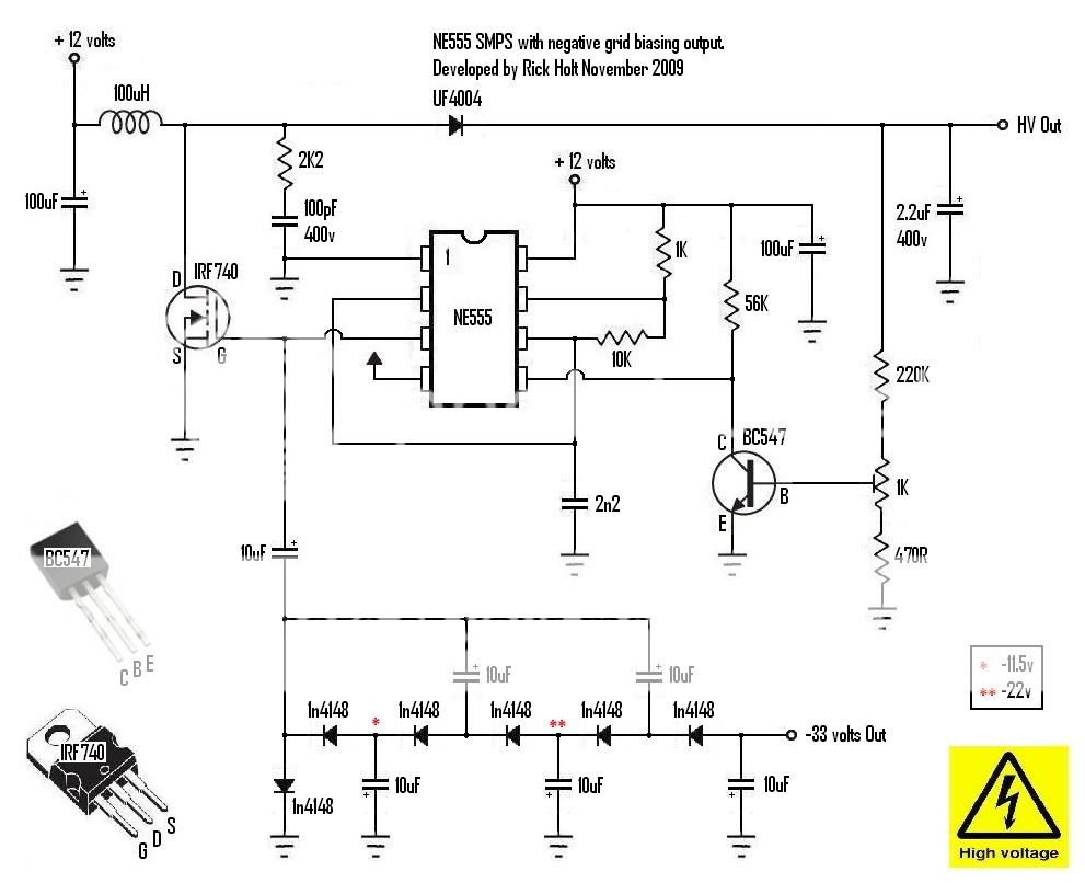

Buenos estimado aparte de saludarlos hace tiempo que no entraba a este foro por falta de tiempo y trabajo bueno tengo una consulta capas que este en el lugar equivocado pero tambien tiene que ver con fuente de alimentacion... pero estoy haciendo un pedal Tube Drive con una válvula 12AX7 trabajando con 300v en placa la cual lleva una fuente con un integrado 555 .. bueno todo bien solo que lleva una bobina de 100 uh .. lo cual he buscado por todos lados y no he encontrado... me gustaría saber si alguien sabe como la puedo fabricar
    46.4 KB · Visitas: 74
Hola zxs, ¿es algo as{i la fuente?
en ese caso te conviene usar un toroide de fuente de PC
bobinado a full e ir probando que tenga la tensión necesaria y no pierda intensidad. No es tan crítico el valor de la inductancia en estos casos, normalmente con un par de experimentos ya andan.
Saludos C
Así es estimado Crimson es algo parecido...incluso un colega de otro foro lo hiso con una bobina así que la saco de una fuente inversora y que tuvo que quitar unas vueltas hasta lograr el voltaje deseado... como tengo la pcb lista tendré que ir probando hasta lograr un voltaje entre los 250 y 300 que necesita el circuito
