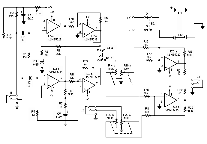

Pues yo realice este interesante proyecto son Auriculares con cancelación de ruido, mira a ver si te gusta.
http://electronics-diy.com/noise-canceling-headphones.php
