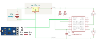

El esquema es muy simple, ahora mismo no puedo pintarlo mejor porque he reutilizado una placa generica que hice para proyectos simples como este y he hecho un pequeño "frankenstein".
Si conecto el sensor a la batería consume de esta aunque el esp esté durmiendo, de ahí la consulta de este hilo.

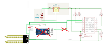

- Esos 15mA es la capacidad de carga a la salida, no el consumo. Pero de todas maneras no es para dejarlo conectado permanentemente a la batería.
- Ese consumo se va principalmente en encender los leds y en menor medida en el LM393. Pero vos no usás nada de esto, solo la salida analógica (de la placa sólo un condensador y una R10k) --> Conectá la placa del higrómetro + C100n + R10k directo al ESP12 con la R10k a una salida. Cosa que reciba tensión cuando activás esa esa salida.
Por otro lado, eso alimentado con continua se produce electrólisis --> Que en reposo esté sin tensión pero que cuando midas lo hagas con ciclos positivos y negativos, para esto necesitas dos salidas conectando el higrómetro en puente.
- El regulador AMS1117-3.3 tiene una corriente de reposo mas alta que esa placa --> cambialo por un MCP1702 3.3V o cualquier otro de baja corriente de reposo (Low quiescent current).

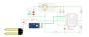

Como ya os habreis dado cuenta mis conocimientos sobre electrónica no llegan ni al nivel básico, la parte de la programación la llevo algo mejor, no se si es posible que pintarais las soluciones que habeis propuesto tomando como referencia la imagen que os he puesto más arriba.
Muchas gracias por vuestra paraticipación y paciencia.
Si entendiera la parte de R10k y C100n no me importaría hacerte un dibujo a mano alzada del resto de la solución que ha aportado Eduardo, que parece la más completa.
No sé si es un filtro RC pasa bajos o qué. Pero no la entiendo, así que yo también estoy interesado..
ilkidior, no se decirte porque no tengo conocimientos suficentes sobre electrónica, se supone según ésta página que las cuatro resistencias de 10k y el Condensador forman parte de un circuito base que da estabilidad al funcionamiento del microcontrolador, o eso entiendo yo.
Me refiero a esto:
Del circuito digital no estás usando nada, salvo la resistencia R1 y el condensador CX1 (imagen)
En este diagrama forman parte del circuito analógico pero vos las tenés en el digital.
Todo lo que tenés que hacer es sacar el circuito digital y agregar esa R y C.
La resistencia en lugar de ir a 3.3V la mandás a un pin de salida del ESP12E así podés deshabilitar cuando estás en sleep.
Muchas gracias Eduardo. Así que es un divisor resistivo. Es decir, que tal como lo tenía antes conectado le estaba introduciendo 5v a la entrada analógica del ESP, que supongo que es de 3.3V, cuando la tierra no conduce (cuando está seca). Nada bueno vamos
