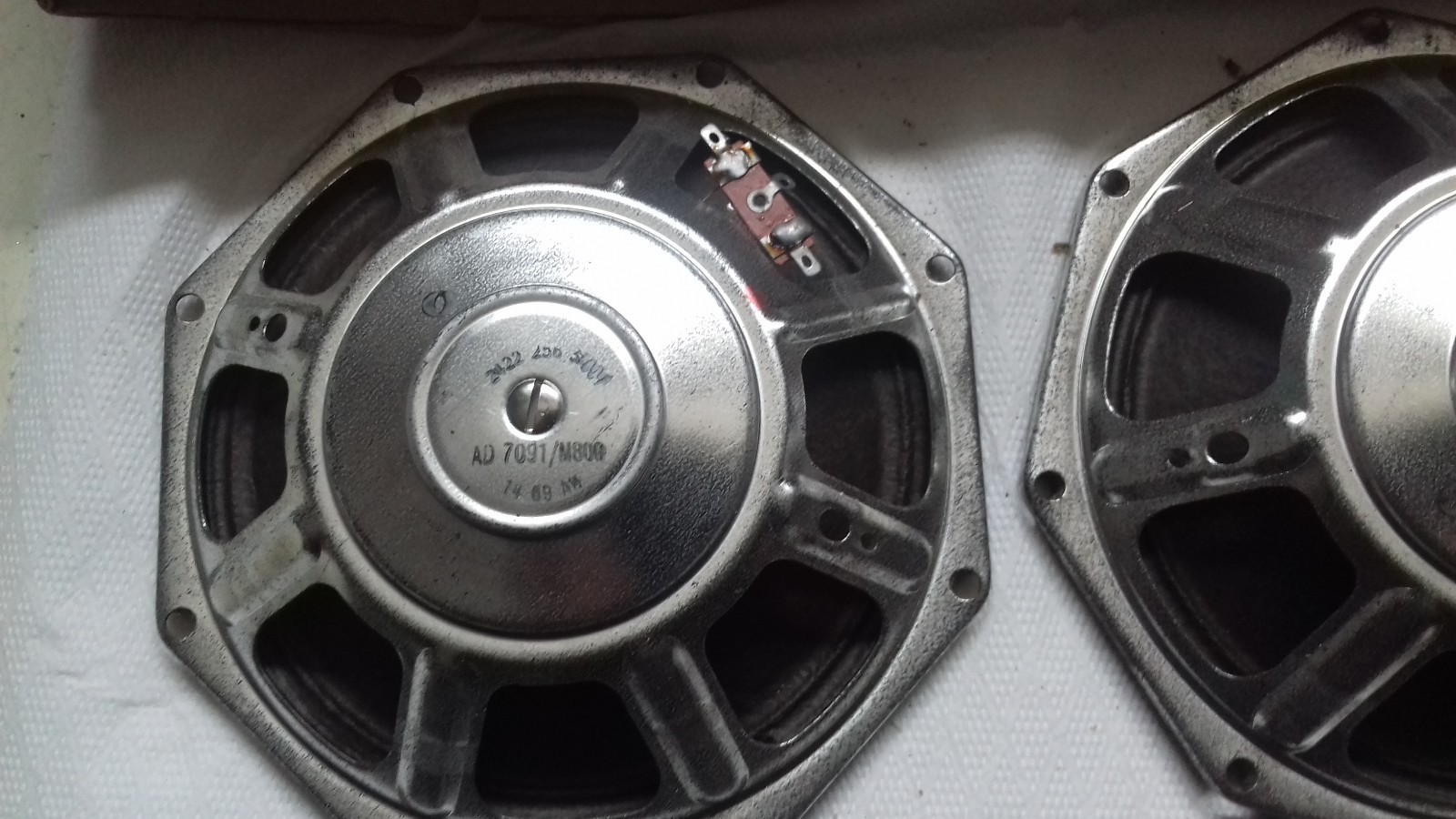

te mandare fotos de los transformadores y los parlantes que tenia, en cuanto al parlante que debiera utilizar no se si pudiera reparar los que traia por que traian el cono roto, tambien me gustaria cual aconsejarias para una el84.
No tengo idea de las especificaciones de ese altavoz y de los codigos de colores de los cables de los transformadores, espero me sirvan.
Los parlantes que muestras en fotos, si son los tuyos, son Philips AD 3690 AM, estos son de 800 ohms de impedancia, y 600 ohms de resistencia CC, vi que están desconados, pero se ven las bobinas móviles de ambos, si no están quemadas, cortadas, o en cortocircuito, fijate si puedes medirle la resistencia CC de cada uno, para confirmar.-

medí la resistencia CC y me dio un valor aproximado a los 600 ohms...
Bueno era como yo decía........jajaja :) :cautious:, +- 600 ohms de resistencia CC, son de alta impedancia, Z 800 ohms, no te van a servir para el amplificador de guitarra que quieres realizar: Pr01. Amplificador de guitarra [Valve P5]
Pero como están desconados, puedes mandar a enconarlos con bobina móvil de 8 ohms, igualmente es muy difícil hoy en día encontrar quien encone parlantes elípticos.
Por otro lado, no creo que te sirvan los transformadores de salida si los secundarios están bobinados para carga de bobina móvil Z 800 ohms, de todos modos y por las dudas sería conveniente que midas la relación de transformación, para luego calcular la impedancia reflejada en el primario y determinar si podrían servirte o no dichos transformadores.-

si que mala noticia, he averiguado sobre esos altavoces son muy escasos ya casi extintos algun dia los utilizaré para un amplificador, los veo muy valiosos, y aquí es donde viene mi duda ¿podria conectar esos altavoces directamente a una valvula el84? tengo que averiguar bien...

Positivo , si tienes un altavoz de 800 ohms, osea de alta impedancia como creo recordar que comentaste,tienes pero que muy muy fácil hacerte o montar un ampli OTL para guitarra, de calidad, sencillo y tipo champ como te gustaba,

El dilema es.....:
¿Como podernos ir a los 110 a 130 miliamperios aprox. con una sola válvula, o al menos tener una percepción sonora mas alta de potencia, sin salirnos de especificaciones del tubo?
Ya sabemos que un ampli con el doble de potencia no suena a el doble de volumen real, sino algo menos....
Solo hay una solución práctica viable, que ya tengo más que testeada, probada y funcionando....da el doble de potencia relativa audible,.
y esto según yo lo entiendo es lo más importante para potenciar este tipo de circuitos con válvulas de doble impulso, baja tensión y similares, la solución es:
***** Filamentos a 12v, pero la tensión de circuito +B a 30 voltios ****
esto hace la diferencia y con un solo tubo.
Los 30v es lo máximo que utiliza o recomienda el fabricante para la 12k5 y al previo al ser con ECC83 le viene de perlas.
Pienso que los 35mw son suficientes para el habitáculo de un coche antiguo de aquellos tiempos con el radiocasette a válvulas, pero para un salón en hifi se queda un poco corto, en guitarra pase, valdria pero a un volumen modesto si el +B es a 12v, pero si lo elevamos a 30v. la cosa se pone pero que muy interesante
Y podemos obtener un volumen muy respetable para casa, local e incluso algún bolo pequeño. Algo parecido al volumen de un Fender champ 5e3 o champ 5f3. ( Estos fender champ tienen más potencia, pero en percepcion sonora quizás por el cono de 800 ohms que es muy eficaz se acerca).
Otra cosa que tengo que probar es si la 12k5 tiene unas tolerancias amplias, en cuanto a margen de tensión por encima de especificaciones y datasheets, ya os imaginareis porque jeje, quiero conducirla hasta un +B de 35 o 40v, seguro que admite un rango del 10%, sin que el tubo sufra extress. Asi le daremos un segudo empuje.
También sería bueno encontrar alguna 12k5 con especificaciones militares, porque ahí si que tendríamos más margen de hacerla perrerías, por su robustez.
También así se saca mayor rendimiento a estos altavoces de Alta impedancia, que si no es como desperdiciarlos, y a mayor volumen rinden aún mejor en bajas frecuencias.
Todo esto de trabajar con tensiones de 30v en la 12k5 ya está funcionando y muy bién es real, el ampli con el mueble tipo champ negro que os he mostrado en foto lleva esta implementación.
La fuente de alimentación para 12v ( filamentos) y 30v (+B) no se complica nada y se puede seguir utilizando un enchufe de pared a 12v......y con un simple " Boster steep up" de tensión ( 0,5€, o 1€ con display digital) pues elevamos el +B hasta los 30v y ya, así de fácil, pequeño, ligero y barato todo.
    97.1 KB · Visitas: 22
Y solo pesa 3,5kg.:D
(Con el segundo altavoz son 4kilos, una pluma y eso que el mueble es pesado pero reciclado como debe de ser, si fuera de pino ligero menos aún, el segundo altavoz es de otro ampli con 2ª etapa en serie o cascada con mas power para bolos grandes sin OTL osea a 4 ohmios jeje. Osea un ampli OTL y otro de JFet, independientes o no según preferencia.
Esun ampli con ambos mundos y se puede oir bien la diferencia entre otly sin otl o mezclados, ya que es interactiva cada etapa con su volumen.
