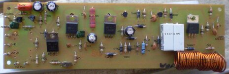

Mirando rápidamente, me parece que hay errores en la etapa de entrada.
Si subieras unas imágenes de las placas originales de ambos lados( lado componentes y lado pistas) trataría de darte una mano en controlar el esquema.
Esta es la placa de xp6000
Más fotos
Este circuito se parece bastante

Buenas a todos!, hace mucho que no publico nada, pero bueno es más que nada para comentarles estuve renegando con un amplificador Altech XP6000 que para mi sorpresa es lo mismo que el XP1000, no desarrolla más que unos 100+100 watts RMS a 4 ohms, eso si hay que darle una muy buena señal de entrada es como la cerveza de boca ancha, hay que darle una señal de por lo menos 770 mv para desarrollar su máxima potencia. Bueno me tome el tiempo de levantar el circuito para los que tengan que reparar una similar, el amplificador XP6000 como diferente del XP1000 solo tiene protector de parlantes después es igual, es más el circuito se parece mucho al viejo y conocido RCA de 70 Watts a 8 ohms , tiene sus pequeñas modificaciones como tambien el circuito de Clipping, pero es muy similar. Espero les sirva saludos a todos.
PD: El protector de parlantes se los debo, bastante tuve con el circuito disculpas.

Parece algún tipo de protección (Muy dudosa), no creo que sea parte del circuito original.
Además, me parece que el TRIAC en esas condiciones no se dispara nunca
Estuve investigando y el amplificador Peavey CS-800 usa algo parecido y es una protección para los parlantes contra tensión continua.
Lo explica el Ingeniero Ronco de México en una entrevista en Youtube.
No creo, para ese caso las resistencias R29 y R25 deberían ser de un valor mucho mas bajo, del orden de mΩ.
Tal como está, el amplificador no creo que se entere del accionar de la protección.
Por otro lado, está protegiendo, supuestamente, por tensión positiva sobre el parlante, ¿ Y la tensión negativa del rail -Vcc ?
O tal ves, el circuito fue mal copiado al simulador
