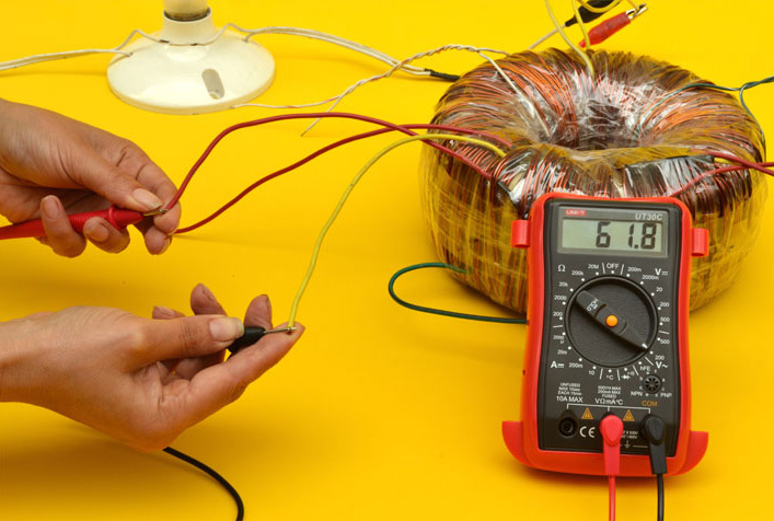

El vendedor me dice que puedo conseguir 12 0 12v y le preguntado cómo jeje. Ni idea. Yo no soy habilidoso para esto DOSMETROS. En este transformador de la foto.

Te entiendo, pero para ver cuántos alambres le llegan hay que desmontar el transformador, o se ve a simple vista? Se lo pregunto al vendedor? Voy perdido, que burro soy para esto joer jeje.
Le pregunté al vendedor y me comentó que lo preguntara al personal técnico y ya me dirá algo, ese transformador de esa web lleva dos cables en el secundario por lo que veo? Gracias malesi y DJ T3.
Ese trafo pone 24v yo necesito 12v en fuente simple ya que mi integrado pal007 y tda2040 solo aguanta hasta 20v si le meto 24v en alterna creo según la calculadora se me van a más voltios en DC, y ahora lo estoy alimentando con 18,50v o 14,5 que me daba la última vez que medi con el multímetro. Gracias.

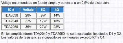

No 33 de 36 siempre es un 40%, pero guarda que en las toroides no siempre se da esa regla.
Tabla no real de tensiones
es 30 a 36, 40 a 42 y 50 a 60 con un par de h...
No sabía que el tda2040 aguantará más de lo dice el datasheet, gracias, pero al multiplicarlo me da 33v. Y el pal007 según dice el data pone 18v máx pero ahora no encuentro el data donde lo pone. Según lo que haga ya os lo comentaré, gracias SSTC.
bobina arriba de la cinta y saca 18V... hijo es una toroide. puedes seguir bobinando mas.
...de verdad :facepalm:
das 10 vueltas mides y 5Vac bueno regla simple de 3 y sabrás las que te faltan...
