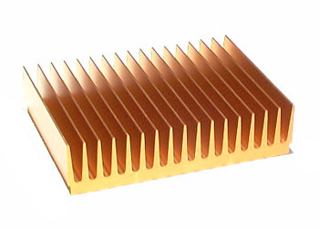

Buenos días amigos del foro. Ayer terminé de hacer un gabinete imitación de un amplificador Peavey 1x12" y lo tengo con el amplificador TDA2050 en puente. Anteriormente a éste lo usaba con Line In proveniente de mp3, compu, SIN PREAMPLIFICADOR. Ahora le puse un preamp Peavey, pcb elaborado por Oscar Monsalvo, que da una ganancia de 6db. Con el TDA y bien alimentado, anda fuertísimo. Muy muy bien.
Tengo un problemita, que antes no tenía. Los TDA calientan como la p... madre ahora que tengo el preamplificador con más ganancia. Cada integrado tiene un muy pobre disipador de 6x4cm de 1cm de espesor. y sé que es muy poco, pero antes no calentaba NADA (cuando no tenía el preamplificador)
Se vé que ahora que anda más al límite de potencia calienta más.
Quiero saber cuál sería una buena medida de disipador para los 2 TDA, y si pudiera ser algo "alargado y de poca altura, para que entre en el rack del amplificador. Y por último, si se puede poner el MISMO disipador grande para ambos chips.
Tengo pensado poner un sistema de enfriamiento forzado más adelante con 2 fan de fuente ATX. Tienen que soplar los TDA? o las aletas del disipador?
Muchas gracias a todos.
Claro, antes los TDAs andaban NO con todo su rendimiento, pero ahora con el pre, es probable que al aumentar la entrada, amplifiquen más que antes. Es normal.
Y si nó, tenés un problema de oscilación, si calientan mucho más de lo normal, pero no creo (acordate que casi todos los TDAs trabajan bien calentitos).
Si querés un cálculo exacto y preciso, como debe ser, -->
https://www.forosdeelectronica.com/f31/calculo-basico-disipadores-amplificadores-ab-19480/
Y si no, (así a ojo) un disipador de unos 6-7 centímetros por 13-14 estaría bastante bien; obvio, con aletas. Y si el disipador esta bien dimensionado, no necesitás de un FAN.
Creo que con algo similar a esto andarías bien.
Si no, te recomiendo los cálculos.
