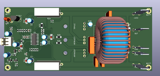

Recientemente he estado algo tentado/Animado en diseñar y Fabricar mi primer amplificador Clase D obviamente he visto diseños y he estudiado su funcionamiento; Pero esta vez quiero algo que sea mi propio diseño, ya he hecho otros en clase AB pero nunca un Clase D.
Hurgando un poco en la red me he topado con un esquema correspondiente a un Amplificador clase D Taramps TS-1200 así que Robe/Tome prestado el esquema he hecho algunas modificaciones para luego transcribirlo con KiCad. les comparto una Cap. del esquema y el documento donde lo saque y cómo va el diseño.
Aunque Mis dudas surgen
- ¿Está Bien?
- ¿Alguna falla o sugerencia en el Esquema?
El voltaje que se va a utilizar es +/-70vcc
Espero armarlo Pronto de momento solamente me falta editar la serigrafia y Capital $$ para armarlo.
Como pueden ver es SMD también lleva un poco de THT y Placa Doble Capa.
    140.6 KB · Visitas: 113
    255.4 KB · Visitas: 113
