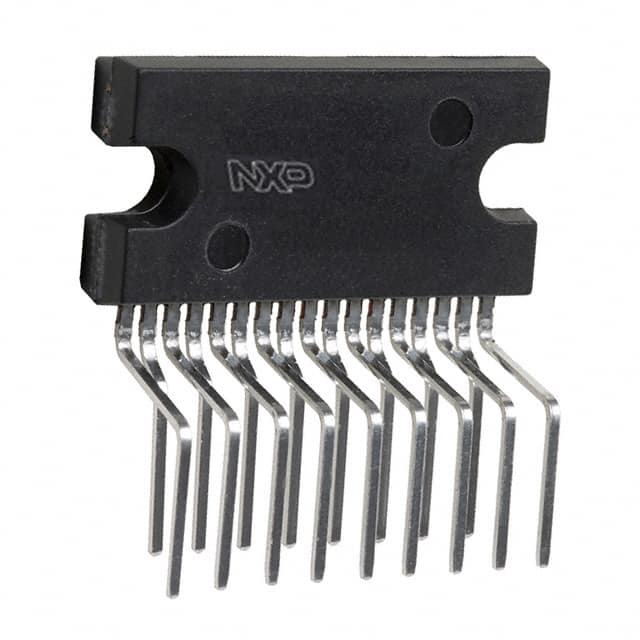

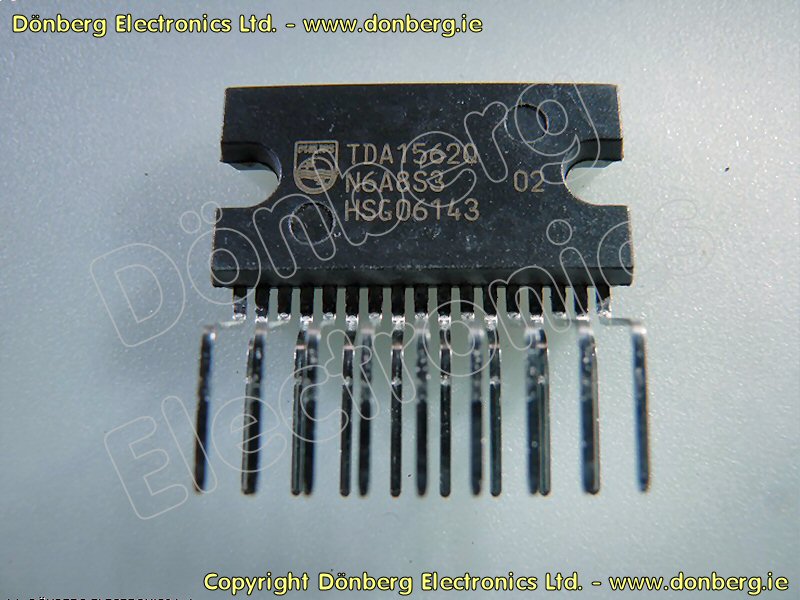

...no tiene el logo de Philips... eso quiere decir que es muy malo? tendre problemas?...
Philips no fabrica más semiconductores hace años. Ahora lo hace bajo el nombre de NXP.
Viejo:
Nuevo (no están los datos del modelo, sólo la marca ;)):
