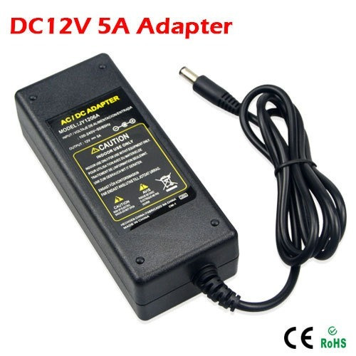

Buenas a todos, yo he comprado un mini-ampli directamente construido desde Amazon: es este. El caso es que no tengo ni idea de cómo darle energía. Por lo que he leído en #1 hay que pillar una fuente de alimentación de 12V (3A), he mirado esta, que me parece que cumple con esos requisitos. El caso es que no entiendo la parte del "Convertidor CC CA", entiendo que no puedo coger esa fuente, cortarle la toma macho y coger los cables para enchufarlos directos a la placa, ¿no?
Buenas, entiendo por las caracteristicas que ya suministra tension continua, por lo tanto si podrias alimentarlo directamente, pero a mi parecer con 3A puede que te quedes corto de corriente, yo pondria un minimo de 5A, espera que te conteste alguien con mas conocimientos.
Me parecen un poco "flacas" esas fuentes , digamos que ese integrado alimentado a 12 V podría entregar unos 15 + 15 Watts , con picos de hasta 30 + 30 Watts.
Si la fuente está catalogada de 3 A , eso es un pico de 4 milisegundos en día par de mes impar de centuria par . . . o sea mentira , a lo sumo será de 2 A.
Si le falta corriente al amplificador perderá el golpe y los graves , por lo que yo recomendaría una fuente de unos 5 o 6 A
P.D.: Yo le pondría un ventilador-forzador echando aire contra el disipador.
