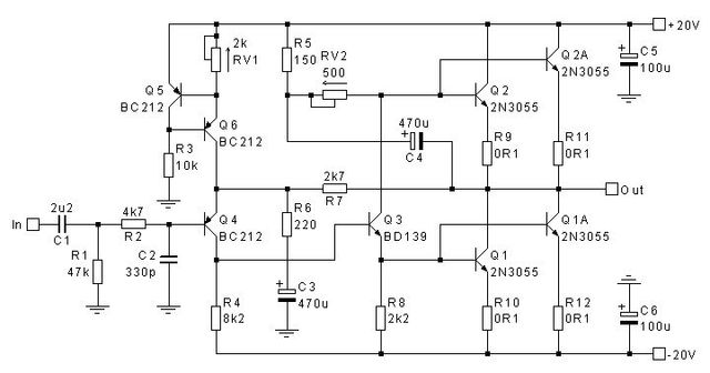

Es bastante obvio que la entrada es el terminal soldado a C1 y la salida a los colectores de Q1 y Q1A
Esta ocasion les presento un simple pero curioso proyecto. Un amplificador de Clase A pura. Un proyecto no indicado para los que buscan su primer amplificador. El componente es económico, pero precisa de diseño en cuanto a la disipación de calor.
Tras todo su desarrollo y puesta en marcha, suena perfectamente, pero tiene un consumo en reposo bastante exagerado.
El proyecto está diseñado para rendir aproximadamente 20W rms con +-20V. Les dejo el diagrama y si alguien se anima con el proyecto, que prepare una buena dosis de refrigeradores y una buena fuente capaz de mantener los 50W continuos aproximados que absorbe el amplificador en la versión mono, 1 canal.

Tras este cortar y pegar, ya que es información muy generica, les dejo el diagrama del circuito que nos ocupa:
Por lo que se puede observar, es bastante simple en su diseño.

Hola tendrías la lista de componentes más detallado . Me gusto el esquema
Otro mas...
Todos los componentes estan en el diagrama esquematico.
Con un papel, un lapiz y cinco minutos podes hacer un listado completo.
Luego le tomas una foto y lo subis para compartirlo con el foro.
Que te parece??
Hola . Disculpa mi ignorancia te preguntaba por los componentes por qué no se el valor de la resistencia{ 0R1} puede ser que sea de 0,1
estimado tecnidesco me encamine a desarrolar un amplificador y elegi este por tener ya en dispòcicion muchos de los componentes que utiliza. mi duda es sobre el diagrama, en la parte de salida, esta un poco confuso los valores de las resistencias R 9; 10; 11; 12. por favor me ayudaria mucho si aclararas mi pequeña duda. luego te comento como me ha ido. muchas gracias.
Hola pudiste saber el valor de esas resistencia ?
