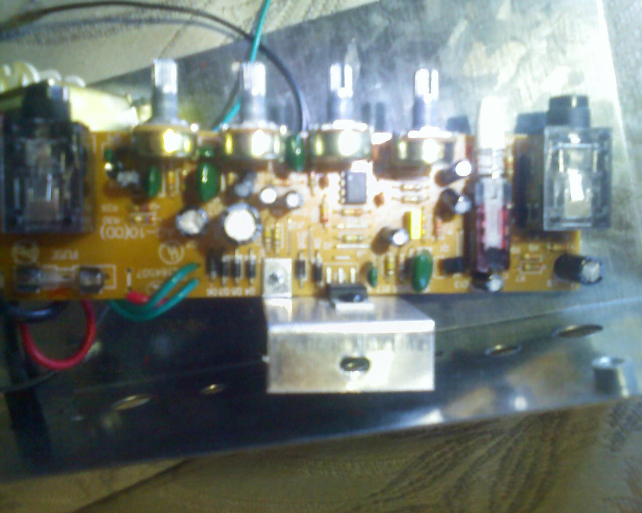

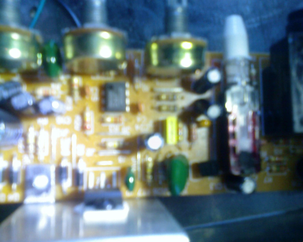

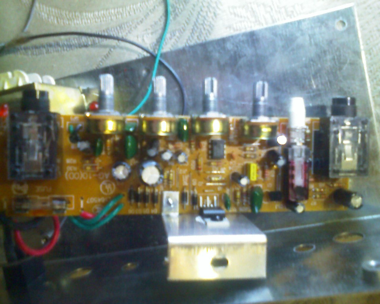

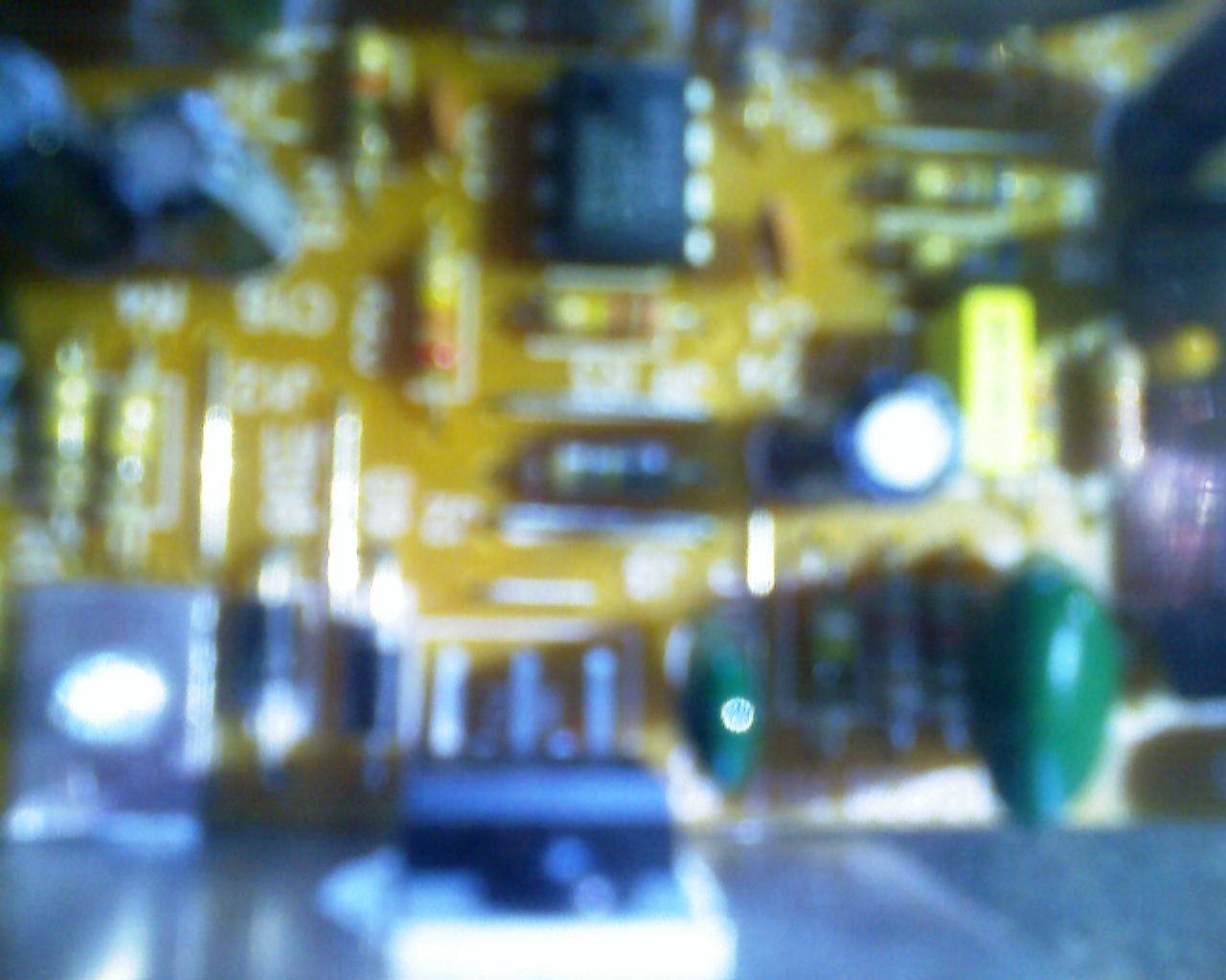

hola soy nuevo aca, les comento que tengo un amplifiacdor de guitarra de 10W cual me presnta una falla, (suena horrible) como si la corneta estubiese rota algo parecido, el problema creo que fue a raiz de despues de tener conectado el amplificador como ampli de la pc, osea en el imput del ampli meti la salida de audio de la pc por un tienpo, a los dias cuando fui a tocar guitarra me encontre con que sonaba asi, probe el parlante y esta bien, ahora subo las fotos pero por el momento les puedo decir que tiene un JRC45580 y un TDA2030A

Amigo, no hay mucho por revisar ahi, lo que podes hacer es aislar las dos etapas, por un lado el pre, y por otro el ampli en si.
Primero, proba inyectar audio en la entrada del ampli, que es la pata uno del TDA2030A, a traves de un capacitor, y comproba si suena mejor, o no.
Sino suena bien, contola que eleve su temperatura, y que en sus pines 3 y 5 tenga el voltaje presente de la fuente.
Controla eso primero y comenta!

no va a sonar mejor. El TDA2040 trabaja con tensiones diferentes! Sería un despropósito cambiar ese integrado por otro. Yo en tu caso probaría con otro TDA2030 nuevo. Con los años de uso suele deteriorarse. Saludos
