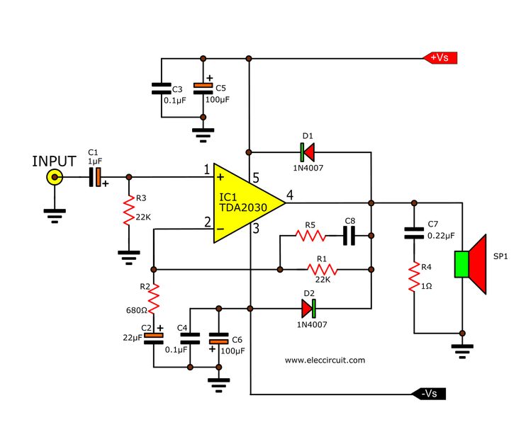

Tras mucho parir finalmente logré reparar el bajo, había una resistencia en corto de 100 Ohms junto con dos condensadores pequeños de 10 y 22 uF por 25V totalmente secos, que son los que controlan el volumen del audio del bajo, pese a revisar en mi colección de chatarra electrónica no conseguí un condensador 22 uF, así que con dos de 10 en paralelo construí uno y problema resuelto.

En la foto que publique arriba se ve, es la resistencia azul con las bandas marrón-negro-marrón-marrón que en la calculadora de resistencias da 100 ohmios a 1% de tolerancia. La sustituí por una de valor igual 100 ohmios pero de una tolerancia del 5%. Los dos condensadores problemas son los flacos los que se ven en la parte de arriba junto a las resistencias pequeñas uno de 10 uf por 25v y otro de 22uf por 25v.
O puede ser café negro dorado, al estar al lado del condensador de 0.22 pafrece que es R4, de modos ya que funciono y como es un subwoofer no creo que afecte mucho
Esa resistencia al medirla en escala de 200 ohms marca 2.5 ohmios, ¿Que función tiene eso exactamente? Parece un valor muy bajo para una resistencia es prácticamente continuidad.
Esta en serie con el condensador, a frecuencias muy altas el condensador se comporta como si fuera "continuidad" así esas frecuencias son "consumidas" por la resistencia y no por el parlante.
Entiendo le volví a poner la resistencia de 1 ohm, al audio no le noto diferencia. guardare la de 100 ohmios puede servir para otra reparación.
Supongo que como es subwoofer debe tener algún filtro en la entrada, las frecuencias altas son eliminada antes de llegar al tda2030 y como no hay frecuencias altas entonces "no hay diferencia"
