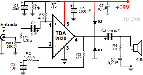

Amplificador de guitarra, solo tiene salida para auriculares ?
La salida 4 del integrado va al positivo del capacitor y del negativo del capacitor al parlante. Ponele los dos díodos.
Lo de la entrada ahora lo veo
Los tiene, uno está en la parte de arriba de la placa, y el otro por debajo (es el que seguí hasta el otro capacitor y metí la pata).
Encontré esto, y me puse a probarlo, pero el ampli, no dá señales de vida.
Estaban conectados en ese cross over, así como se vé.
Entonces probé cada parlante por separado, y nada.
Por último probé con el parlante que sí funcionaba(no el que murió, obvio), y tampoco.
En varias de las pruebas, los parlantes hacen un click bastante potente, pero no emiten otra cosa, y el que funcionaba tampoco, excepto ruido blanco, pero luego de apagarlo(mientras se descarga el capacitor.
¿Habrá muerto el TDA?
