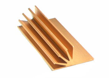

Si no conseguis el trafo pero si conseguis alguien que te lo bobina ya podrias aprovechar y hacerte el de 17+17 por 5A, con el que vas andar sobrado para meterle un pre, leds y todos los chiches. Eso si, conseguite un buen disipador ya que a mi por ejemplo con 15+15 me calientan de una manera interesante (alrededor de 60ºC con un disipador ZD-9).
Suerte!
Bueno, digamos que el ZD-9 tampoco es eeeeeeeel disipador... no? ;)
El primer módulo que armé (el ampli del primer post, ese mismo) ya no lo tengo conmigo, pero recuerdo que tenía un buen disipador (el de la foto). Aún con ese NO era suficiente para que trabaje cómodo.
Pero más tarde armé la versión "Fuente On-Board" y le puse un disipador bieeeeen lindo. :D
Con este, estando el ampli "al palo", los chips ni se enteran, está totalmente frío, y después de un buen rato apenas empieza a entibiar. :)

Igualmente no me quejo de el ya que la temperatura no sobrepasa este limite por mas horas y horas que le de. Un dia lo deje prendido sin querer toda la noche y cuando lo toque seguia estable (se podia tocar). Vuelvo a aclarar que lo estoy usando con 15+15v
