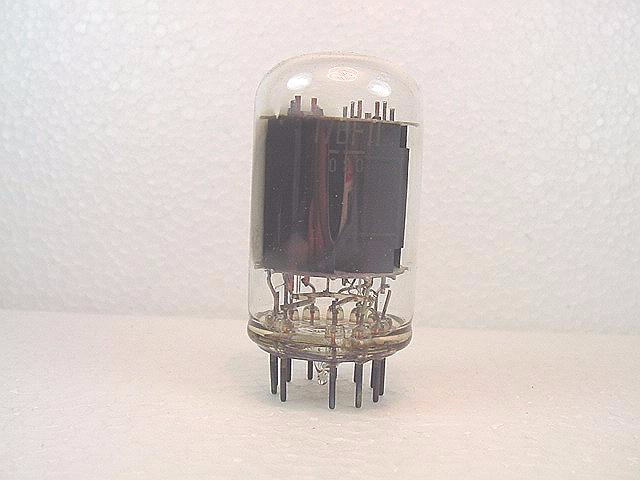

perdón, tal vez mi post no valla del todo con el tema, pero me encontré esta válvulita entre mis cosas, hasta donde sé y e investigado es para aplicaciones de audio, tienen una idea de que pueda hacer con ella o de plano la uso como tiro al blanco y le disparo con mi rifle de aire jajaja, aqui les dejo su hoja de datos que encontré, aunque todas sean iguales como las mujeres aquí les dejo la foto de la válvula aunque la que tengo esta ya negrita de arriba (del uso supongo)
  • 17BF11.pdf
