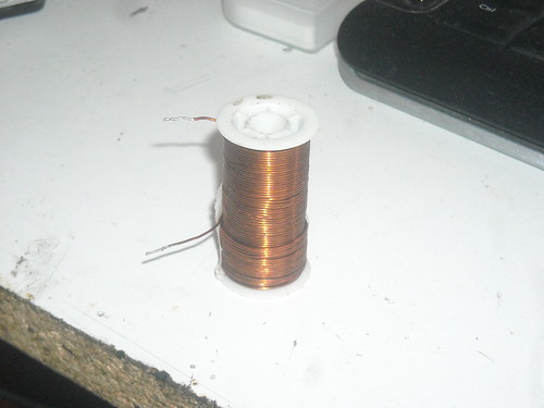

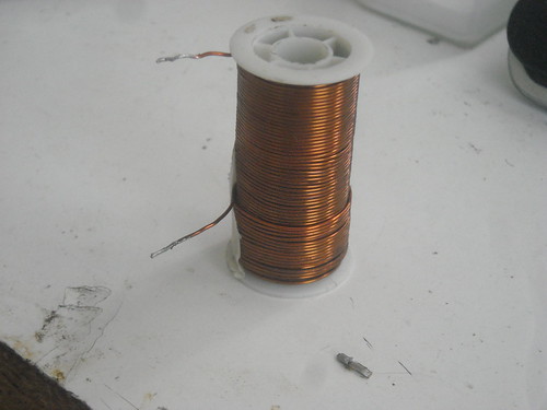

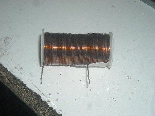

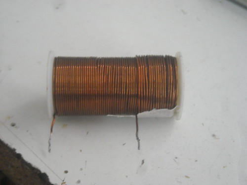

Es que lo raro esta en que al cambiar la resistencia de realimentacion se iba todo el ruido y hay no ponía en riesgo mis parlantes, es como que si entrara un peak y el amplificador lo reproducía indefinidamente como un ECO haciendo que autooscilara no se si ese termino sea el adecuado jejejej, si no me equivoco el inductor de salida es para eliminar la alta frecuencia, para que así el parlante no la disipara, mi parlante se movía de forma agresiva, lo cual descarto la alta frecuencia :unsure:, ahora INTENTARE armar la bobina, pero odio las de núcleo de aire, como que no van conmigo :LOL:, el lunes les comento, saludos!!!
El nucleo de ferrita no sirve para inductor, a menos que sea ferrita con gap, porque de lo contrario se satura a muy baja potencia. Lo de ideal seria de hierro y alta frecuencia y no son tan faciles de conseguir, hacela de aire y no vas a tener problemas. Por otro lado sin duda habia un problema con esa oscilacion pero cambiar esa resistencia no soluciona el problema. Volve a poner el valor que tenia antes y trata de encontrar el problema. Yo probe varios nucleos de ferrita y te aseguro que suena saturado a muy baja potencia, aun usando un EE42.
Ademas es muy importante chequear si los bcxxx levantan los 12v necesarios porque de lo contrario los mosfet calentarian demasiado. La verdad es que yo probe bc337 y 327 de minimo 10 casas de electronica diferentes, y ninguno me funcionaba bien, evidentemente porque eran imitaciones de inferior calidad, asi que ahora siempre uso los bc548 y 558 y jamas volvi a tener este tipo de problemas.
Que tal, bueno por suerte en el trabajo me dieron día libre así que ya are las pruebas de ambos amplificadores :), lo del núcleo de ferrita no es un núcleo de esos cuadrados, es redondo que en el esta el cable se parece a este :
los de la izquierda, evidentemente es mas grande.
Lo de la oscilación puede que tenga la solución pero lo encuentro un poco raro, pues con mi equipo no tiene ese problema (el cable de audio) esta al aire sin blindar, puede que eso este metiendo ruido, con referencia al amplificador de 2n3055 lo acabo de reparar (se le habían volado unos transistores por los golpes :D), y lo echo a andar y anda a la primera la calidad de sonido es mágica, no se compara con el de mosfet y suena mucho mas fuerte, y eso que lo probé con la fuente SMPS que había modificado para usarla con el amplificador con mosfet pero se quedo corta, en cambio con el de los 2n3055 lo levanta sin ningún problema y suena divino, la distorcion se presenta casi al máximo de volumen de mi iPod y eso es por que la fuente no puede drenar mas corriente (el voltaje cae a unos 24V), ya me imagino con mi transformador que arme para el amplificador de MOSFET el de núcleo de 1500Watts, demás que no satura y aguanta mas amplitud en la entrada, ahora desempacare el ampli con mosfet y le are los ajustes que me indican, de hay les cuento los resultados e intentare hacer un vídeo, saludos!!!!!
Como comenta guille, los valores que estan en el esquemático son los ideales del diseño, cambiarlo afecta su funcionamiento, prueba con la bobina con núcleo de aire, checa los transistores driver, sobre todo por que estos deben calentar, aún cuando a algunos no nos guste, Ejtagle una vez explicó que están dentro de su tolerancia de disipación, así que con componentes principales no debes tener problemas.
Pues de los drivers no tengo problemas, al final del vídeo indico las temperaturas que sentí al tacto, lo de la bobina es que me va a complicar por que es algo difícil para mi bobinar bobinas con núcleo de aire, pues se me desarman completas ejejej, a la tarde tengo los resultados, ahora estoy ordenando mi desorden para poder trabajar mas cómodo :D jijiijij, saludos!!
Para guiarte en la elaboración de la bobina, puedes usar un carrete de Estaño o de Hilo. Inclusive, puedes dejarlo así.
Hola amigos, que tal?, bueno ayer mi cuarto me dio mucho que hacer y me quede sin tiempo jijij, pero ahora estoy listo, ya arme la bobina, me quedo como les muestro en estas fotos:
ahora voy a modificar la resistencia de realimentacion del amplificador a Mosfet, luego los conecto y los verifico, en la tarde tengo los resultados, saludos!!!
