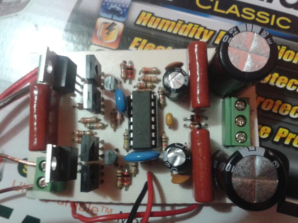

hola amigos ya termine de armar mi amplificador swithc pero cuando lo alimente con 43 o 43 vcc se me quemo una resistencia de 220 ohm que es R7 y el mosfet del canal negativo se me cortocircuito.. :S que podria ser ????

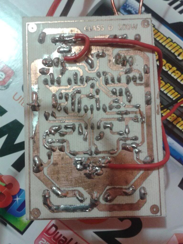

Buenas Foreros.

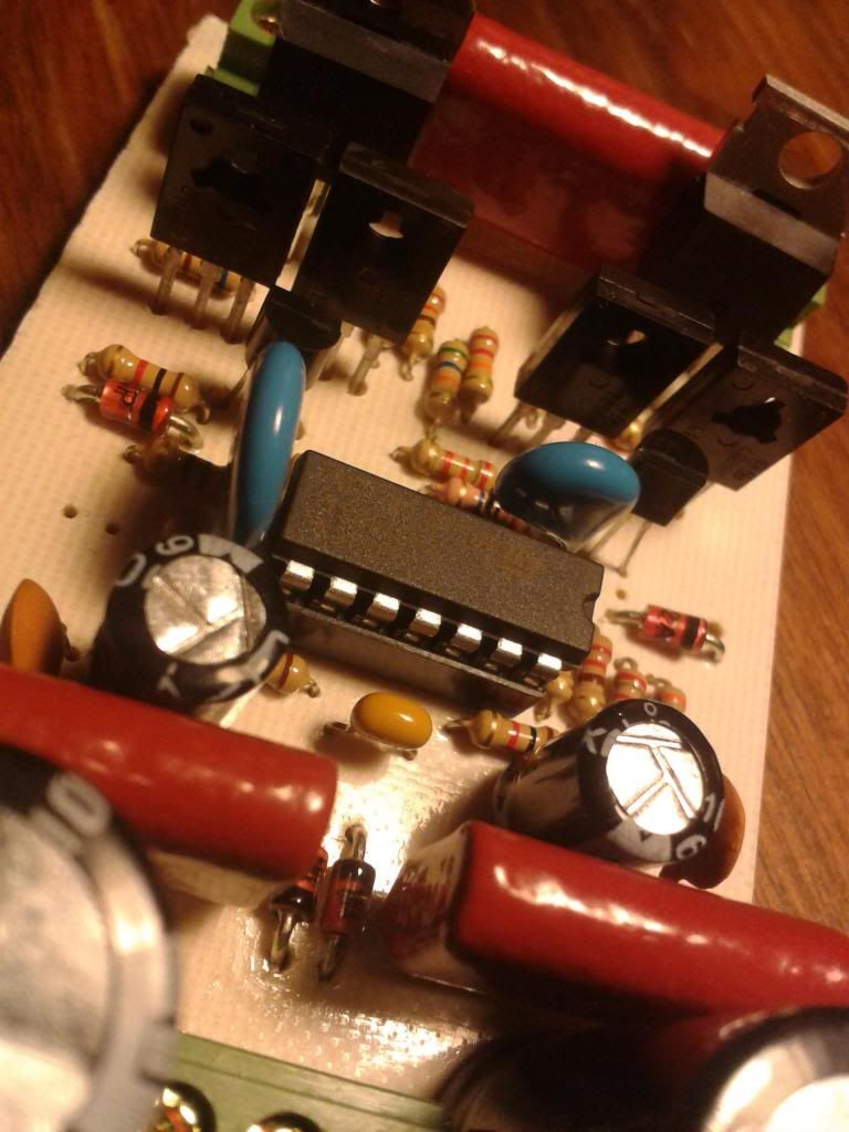

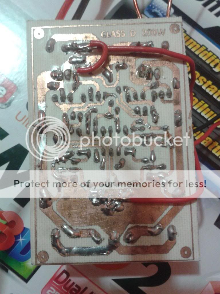

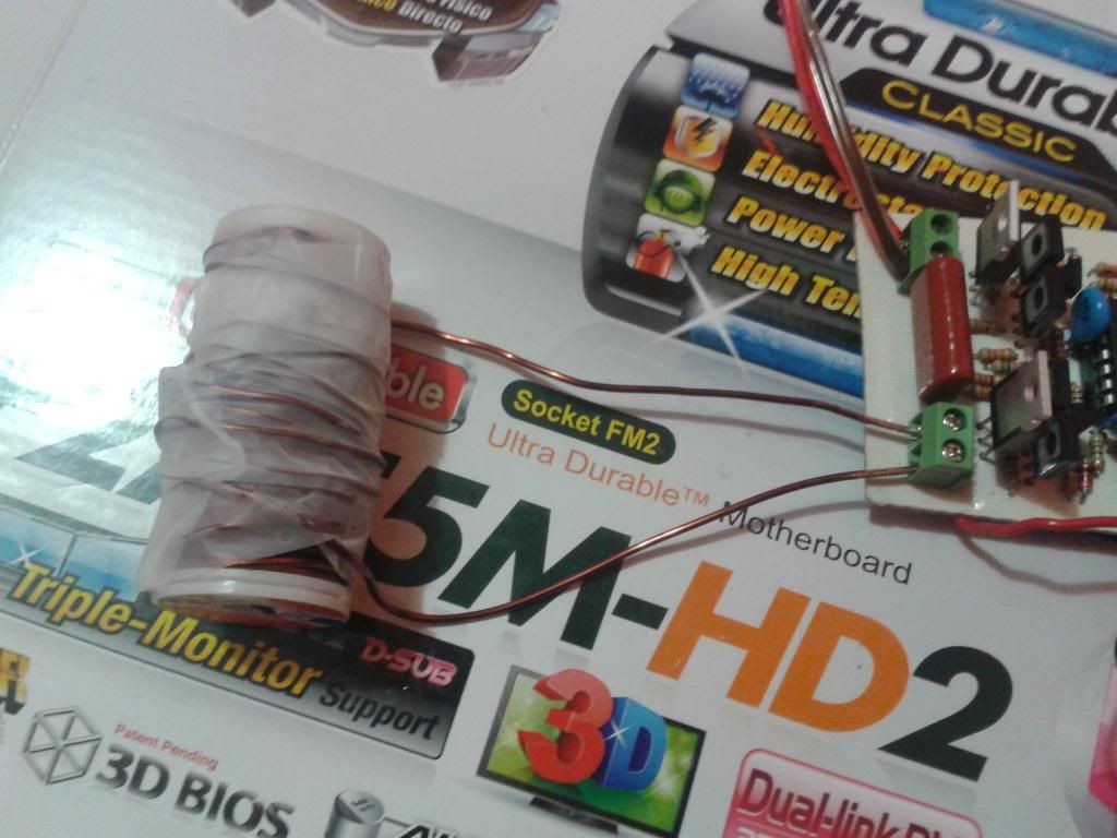

Bueno les comprato un problema que tengo con el Amp, para ser mas precisos son el PCB de diego german que use por comodidad,bueno el ampli funciona perfectamente y anduvo a la primera pero al momento de subirle un tanto pasa un punto en el que cruje o distorciona por decir algo y lo estoy usando con un subwoofer Memphis de doble bobina de 4Ω en serie osea 8Ω y esta alimentado con +-42v y un filtrado 8000 uF por rama ,el inductor esta como el recomendado de 100UH con alambre de 16 AWG y el unico cambio que tiene es que en lugar del IRF9530 tiene el IRF9540 por que no lo tenian y bueno adjunto unos fotos:
No son los mejores puntos pero.......bueno =)
Sin mas por el momento me despido.
saludos.

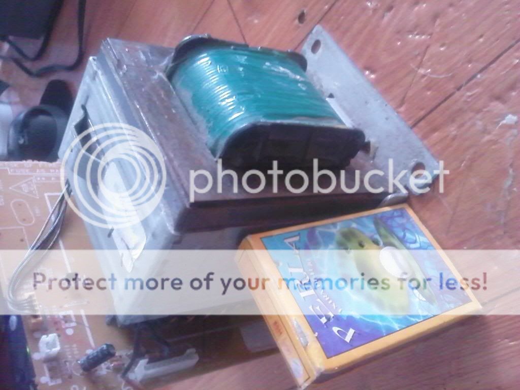

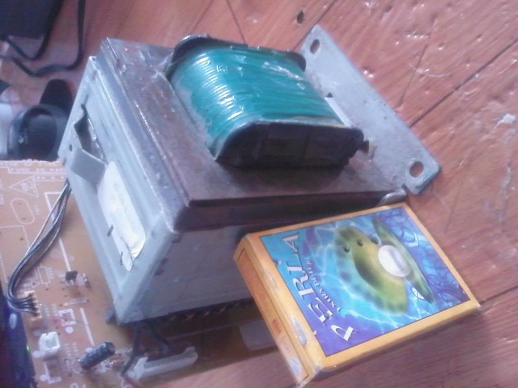

Y el disipador en los mosfet? Que fuente usas? El problema que tienes suele estar ligado a la escasa corriente que es capaz de proveer la fuente. Que caracteristicas tiene el transformador? Medi el nucleo para saber la potencia estimada que puede manejar. Tambien puede ser el calibre de los cables que vienen de la fuente cuando son medios finos pasa eso.
Pues el Trafo me alimentaba sin problemas un TDA7294, supongo que no es muy similiar,el trafo tiene 2 devanados uno de +-38(centro y extremos internos) y el otro de +-42(los dos de los extremos y el centro) por esos 2 devanados no esoty seguro de la potencia que maneje,adjunto unas fotos para mas detalle
Gracias =D

Para estimar la potencia que puede entregar un transformador debes tomar algunas medidas del nucleo y hacer un par de calculos.
Fijate aca https://www.forosdeelectronica.com/...on-transformador-lineal-hierro-silicio-69661/
Con el resultado puedes saber si sirve para este amplificador, aproximadamente que amperaje entrega a la tension que lo han bobinado, trabajar un ampli con poca corriente puede traerte graves problemas.
