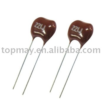

saludos, tengo problemas para conseguirlos capacitores de poliester y de mica, tienen que ser de ese tipo? no funcionaran otros? si alguien vive en colombia y los consiguio diganme donde, por que estoy barado por eso.

gracias amigo tavo, de verdad me sirvieron esas paginas, por que pude conocer bien los condensos, el como identificarlos, ya se como buscarlos por aca, lo que si no vi en las pginas fueron los de mica, sera que podre sustituirlos por los ceramicos? o los de poliester o es obligacion que sean de mica.
Bueno, creo que los de mica son de este tipo...
Pero no creo que tengas problemas por usar capacitores del tipo poliéster.
Lo que si recuerdo haber leído de EJTagle, es que algunos capacitores en este ampli son críticos, ya que trabajan a muy alta frecuencia (sobre los 250KHz), y es por eso que los de poliéster no son los indicados...
Podrías probar con cerámicos, que se comportan mejor a altas frecuencias, a pesar de no ser tan estables como los de silver mica o poliéster.
PS: No armé el ampli, por eso no tengo mucha idea, pero no es muy complicado supongo.
Esperá el consejo de otro que si lo haya armado, a ver que dice.. :D
