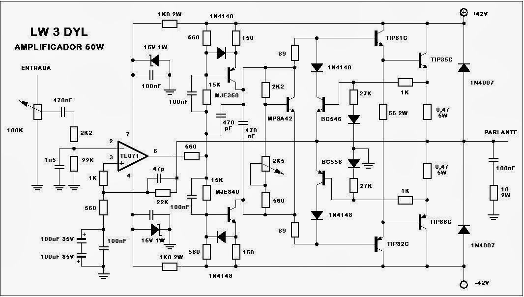

Tengo una decena de darlingtons TIP 142/147 desde hace mucho tiempo sin darle uso, se puede adaptar la versión pequeña para este esquema con estos transistores?
Además tengo TIP2955/3055
Gracias
Hola Iván Francisco, como poder se puede, sólo que no sería Sziklay, y por experiencia, hay que poner un par de resistores en las bases de los TIPs, porque son de oscilar con facilidad. Habría que usar el circuito original:
y cambiar la salida TIP31/TIP35 por TIP142, y lomismo en la rama negativa.Lo agrego a mi carpeta de próximos experimentos...
Saludos C
http://1.bp.blogspot.com/-timxczgT6tQ/UnlOukYDyLI/AAAAAAAABf0/Tmq7vkpSXHo/s1600/60guásch.JPG

Hola Crimson, está probado el de la figura?

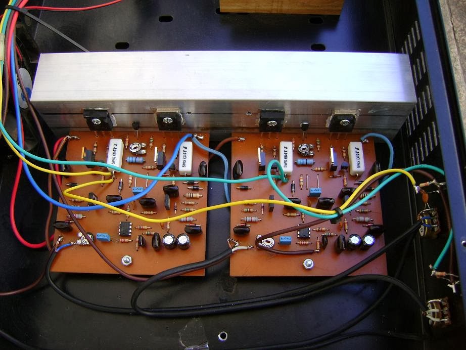

Estuve haciendo una versión aún más pequeña de la Sziklay 40 que presenté en éste post, necesitaba un ancho de no más de 5cm, así que la placa quedó de 63mm x 50mm:
Les dejo la placa en espejo para la plancha (63 x 50 mm):
Y la disposición de los componentes:
Hay pequeñas modificaciones: los driver son MJE340 / 350, que son más aguantadores, viendo que deben ir sin disipador. Hay un capacitor de 220nF (marcado 224) entre las bases de estos driver, para mejorar la performance en agudos, además de un par de capacitores de 10uF a masa en las líneas de +33V y -33V para desacoplar mejor.
Hace rato que me quedé con este circuito con transistores, es de excelente calidad y térmicamente es muy estable.
Saludos C

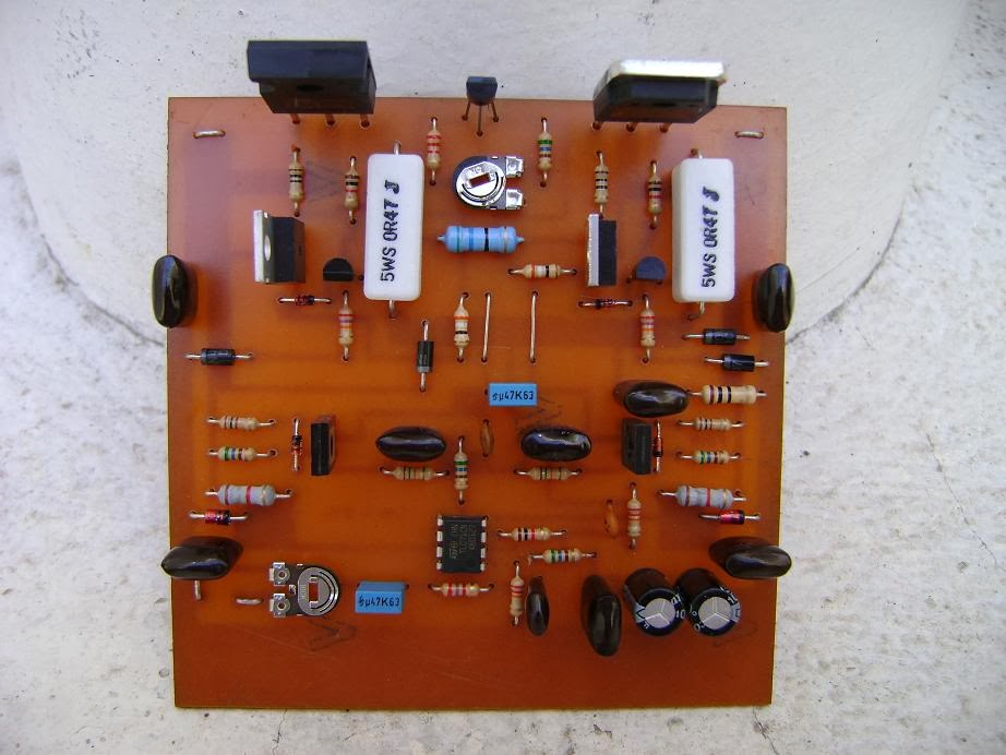

Cuando empese a practicar diseño de PCB simpre quise copiar este layout que siempre me gusto por su estilo clasico, fue diseñado por el señor A. Riedl aqui estan las fotos apenas en 2 dias lo copie me asegurare de que no halla errores y despues lo comparto aqui :)

Encontre errores en el layout y lo estoy arreglando poco a poco cuando lo termine voy a dejar el archivo de Sprint Layout 6 para compartirlo (y)
sip! no es facil no inporta cuanta veces reviso siempre sale algo que esta mal :D
