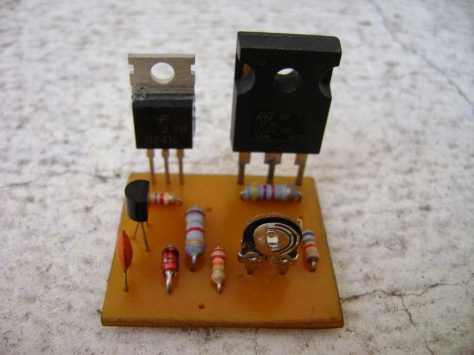

Estuve haciendo una versión aún más pequeña de la Sziklay 40 que presenté en éste post, necesitaba un ancho de no más de 5cm, así que la placa quedó de 63mm x 50mm:
Les dejo la placa en espejo para la plancha (63 x 50 mm):
Y la disposición de los componentes:
Hay pequeñas modificaciones: los driver son MJE340 / 350, que son más aguantadores, viendo que deben ir sin disipador. Hay un capacitor de 220nF (marcado 224) entre las bases de estos driver, para mejorar la performance en agudos, además de un par de capacitores de 10uF a masa en las líneas de +33V y -33V para desacoplar mejor.
Hace rato que me quedé con este circuito con transistores, es de excelente calidad y térmicamente es muy estable.
Saludos C
Hola DOSME, no, es para un amigo, que tiene un cadáver de un centro musical con un disipador un poco chico, incluso estuve haciendo unos reductores de tensión, porque el centro musical trabaja con más de 33V
Entre los reductores y los amplificadores andamos cortos de espacio. Igual, no es para poner al mango, no creo que la use a más de 10W por canal.
Saludos C
