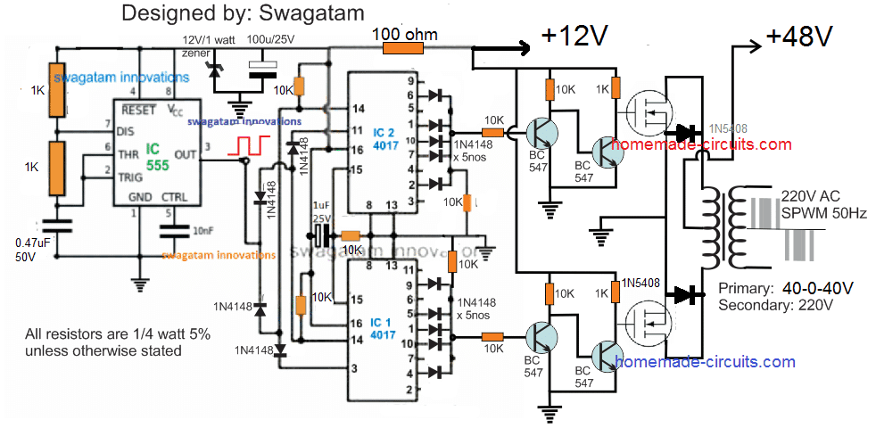

el circuito entregado se puede calcular la frecuencia adjunto imagen y me sale 50hertz
el DTC pin 4 es el que enciende el oscilador debe medir 5v y con 0v se apaga
porfavor una foto de tu fuente de 12v
el transformador tu lo armaste? con criterio de la ferrita??

Ok,pero no se como hacer eso, ni que tamaño de núcleo de ferrita me serviría, ni el enrollado, si tienes algo de información, no se si con al mismo circuito solo se cambia el transformador. Necesito imformacion .
Ok, se ve interesante, deja ver si puedo conseguir la 4017, tengo una 555 que puedo usar.
