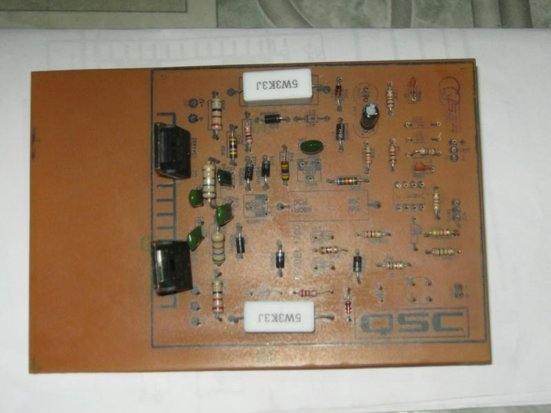

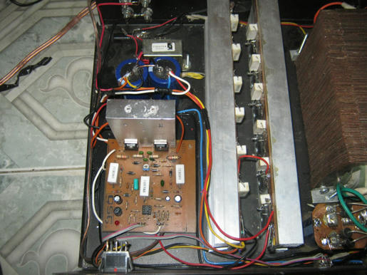

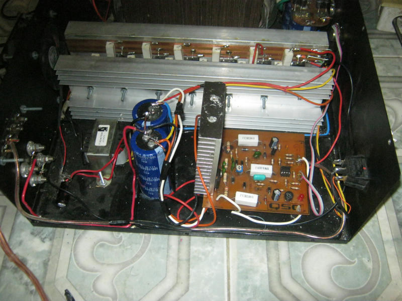

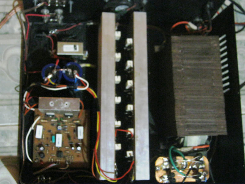

gracias a todos los foristas y en especial a Oscar Monsalvo, ya arme la qsc y es mucho mejor que la zener que tenia.
La Qsc suena potente a pesar que tengo un trafo de 66 voltios suena muy bien, mande a hacer un trafo de 80 voltios.Nuevamente muchas gracias a todos sin sus aportrs no fuera sido posible.
Adjunto imagenes
