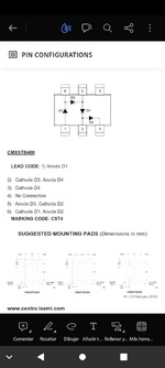

a etapa de potencia estaba quemada, cambie prácticamente todos los componentes pero note que la regulación de vías la hacen unos circuito stv4h que estaban quemados rotos no servían viendo vídeos por Youtube ví que se puede sustituir por unos integrdos cmxstb400, así lo hice .

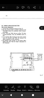

uando lo puse a trabajar nunca pude ajustar los 30mv DC que indica el manual de ajuste siempre marcaba cero mV DC pero no tenía corto ni sobre amperaje.

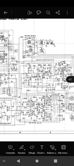

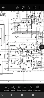

Busca y publica el circuito del amplificador, solo la parte de potencia.
Es diodo 3 y diodo 4+ Vr1 100B
El ajuste dice que lo gire en sentido contrario a las manecillas del reloj espere 2 minutos y gire vr1 y vr2 hasta que marqué 50mv DC y luego gire vr3 y vr4 hasta dejarlo en 30 mv DC ambos canales pero no encuentro vr3 ni vr4 supongo que son los mismos que vr1 y vr2 pero pasa el tiempo y no me marca en el multimetro absolutamente nada no se mueve de 0000 no se calienta ningún transistor no pasan de 30 grados centígrados todo esto lo hago sin carga y sin volumen cuando conecto carga hay audio pero distorsiona y me gustaría saber que más revisar o si es el integrado de vías que puse que no está haciendo su trabajo?

Si tenés los datasheets de los integrados originales y de los reemplazos , subilos por favor (y)
Según el circuito la pata N°: 1 debe ir conectada al preset y la pata N°: 2 a la base de Q1, ¿ Está conectada así ? :unsure:

Entre las dos patas tenés mas o menos 2 VDC ?
