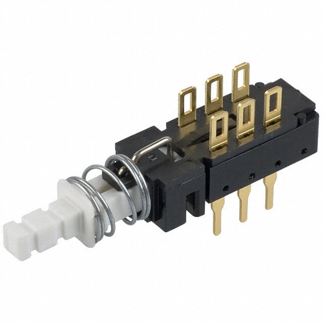

El switch del "Balance Input XLR & Bridge Modul" como deberia pedirlo en la tienda??? Lo podria remplazar por uno como este?:

Amigo Mastodonte Man, si ese le puede servir lo atornilla al chasis y solda los 6 conectores, también puede modificar un poco el PCB para que le quede sobre la placa, el SW lo puede pedir como el más común un DPDT 6 Pin push switch o como un OEM 6 Pin Push Button.
