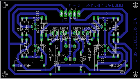

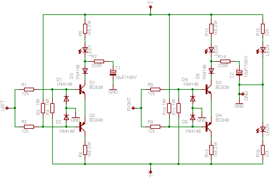

Queria ver si me podrian explicar esto.
Del panel que Modultronic paso mas atras (leds de encendido, clip, prot, señal) vi como funciona el led de indicador de señal y quiero hacer este led junto con el de clip pero el led indicador de señal no lo termino de comprender, es adaptable a la potencia?? o hay que modificar algo???
Subo el diagrama que recorte haber si estaria bien asi o le falto algo.
SALUDOS!!!

Mastodonte Man, si se fija el circuito que controla tanto el Led de la señal y el Clip son prácticamente idénticos, la diferencia es que el clip debe llevar una resistencia en la entrada de señal 10 veces mayor a la resistencia del circuito indicador de señal, para su calibración debe hacerse 1-10, esto se calibra con un osciloscopio o en su defecto con Soft PC, en el osciloscopio se observa la señal en forma de onda senoidal entre los rangos estipulados por la potencia suministrada, se aumenta la ganancia con el control master Gain un poco más de la mitad, si esta señal aparece recortada y el clip no se enciende se debe disminuir el valor de esta resistencia de 100K, teniendo en cuenta que esta misma debe ser el valor de 10 veces a la resistencia de señal, ejemplo a un 85% del Gain no se visualiza el clipping en el osciloscopio, pero el indicador led del clip si se enciende esta se debe aumentar en un 10% a los db, si tengo una resistencia de señal de 10K y una de clip de 100k aumento la de la señal a 15K y la resistencia de clip a 150K, su funcionamiento del Clipping es comparar la señal de la entrada Original con la entrada de señal de salida en db, el indicador de señal es como si tuviese un Vu meter Transistorado de 2 indicadores de db, este mismo registra los db de la entrada el cual son comparados con la señal de salida del Clip, si esta se satura es porque es mucho mayor a la de la entrada, el cual se debe ir atenuando la ganancia del amplificador, hasta disminuir el recorte de la onda esto evita que pueda tener problemas serios a largo plazo, como sobrecalentamiento tanto en el amplificador como los Speaker, sean conformados por los woofers si esta es muy baja o en los tweeter si esta es muy alta, así sea un profesional en la materia estas frecuencias no son detectadas y algunas auditivas.
El circuito publicado es universal así que puede trabajarse con frecuencias desde los -9db hasta los +9db, pero puede hacerle las mediciones de recorte senoidal para obtener una buena calibración, el cual en la mayoría de potencias DIY no colocan este tipo de circuitos solo tienen en cuenta el THD del amplificador en cuestión, entre más completo, calibrado y protegido este el amplificador mucho mayor será su rendimiento.
Un saludo.
MDT.
