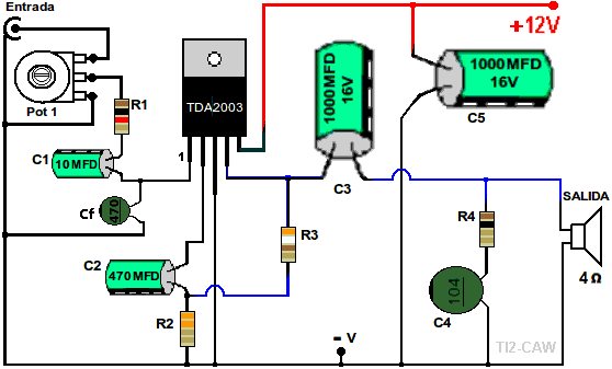

Proyecto: Amplificador de audio 10 W.
Uno de los amplificadores más fácil de construir.
Utilizando un TDA2003 y unos pocos componentes tenemos un buen amplificador que nos puede funcionar para amplificar la salida de audio de nuestra computadora o como amplificador de pruebas.
Diagrama de conexiones del TDA2003 (tambien TDA2002):
Según el fabricante el TDA2002 es de 8W y el TDA2003 es de 10W.
Las conexiones, los valores de los componentes y voltaje son iguales.
Para instrumentos de prueba pueden funcionar con 9 Voltios, como amplificadores de potencia funcionan perfecto con 14 voltios, y es mejor no llegar a 18V.
Lista de piezas:
Pot1 es un potenciómetro logarítmico de 10K a 50K.
C1 si no es para "Woofer" puede ser de 1 o 2.2 microfaradios de 10 voltios en adelante.
Si desea mejor bajo puede ser de 10 microfaradios.
R1 es de 1000 ohmios, puede ser pequeña (menos de 1/8W)
R2 es de 3.3 ohmios (menor a 10 ohmios*, mayor a 2)
R3 es de 390 ohmios (puede ser: R2 x 100)
Si queremos mayor ganancia aumentamos el valor de R3.
C3 1000 microfaradios 16 voltios(en 10 voltios funciona bien)
R4 1 ohmio (café,negro,dorado,dorado)
C4 0.1 microfaradio, en algunos se representa como 104.
C5 1000 microfaradios 16 Voltios o mayor.
si la fuente está bien rectificada y no hay mucha distancia de cable puede ser de 470 microfaradios.
Dibujo del amplificador con TDA2003:
En este gráfico podemos ver la colocación de los componentes de este amplificador, debemos poner atención que la conexión negativa a la corriente o tierra solo se mezcla en la pata 3 del circuito integrado, si mezclamos la tierra del parlante y la de la entrada se pueden producir ruidos y oscilaciones no deseadas.
Como es solo un canal hay que fabricar 2 para usarlo en estereo.
La fuente de alimentación a utilizar para este proyecto debe ser capaz de suplir 2 amperios.
La disipación del calor del circuito integrado es muy importante, ya que la temperatura determina la vida del mismo.
Podemos agregar un ventilador de los utilizados en fuentes de computadora y para evitar que nos introduzca ruidos le agregamos una resistencia y un capacitor.
Los ventiladores de las computadoras no consumen mucha energía y la resistencia puede se de 22 a 47 ohmios, siempre que el ventilador arranque bien.

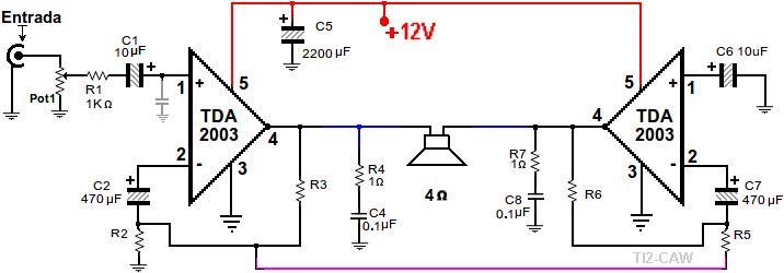

TDA2003 en puente
Aunque no recomiendo utilizar circuitos integrados de estos (TDA2002,TDA2003) en puente, por algunas dificultades en su fabricación, oscilaciones y ruidos no deseados, si no se tiene experiencia con la fabricación puede tener muchos problemas, y si tiene experiencia probablemente optaría por otro tipo de circuito integrado para su proyecto.
Pero se incluye para mostrar como se hace, y tomando las medidas adecuadas funciona bien.
Diagrama del amplificador con TDA2003 en puente:
Lista de piezas:
C1 y C6 de 10 microfaradios de 10 voltios en adelante.
R2 y R5 de 5.6 ohmios (verde,azul,dorado,dorado)
R3 de 470 ohmios
C2 y C7 470 microfaradios de 6 voltios en adelante.
R4 y R7 1 ohmio (café,negro,dorado,dorado)
C4 y C8 0.1 microfaradio, en algunos se representa como 104.
R6 puede ser de 1000 ohmios, de el valor de esta resistencia depende el balance de trabajo de los 2 circuitos integrados y es casi siempre del doble que R3.
C5 2200 microfaradios 16 Voltios o mayor.

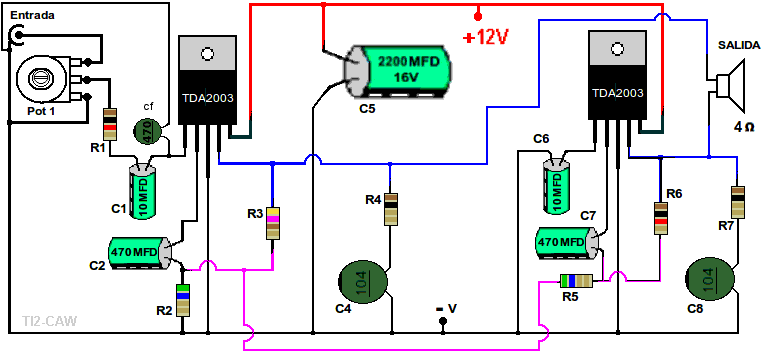

Dibujo del amplificador con TDA2003 en puente:
En este diseño se debe tener mucho cuidado con las conexiones a tierra, pudiendo utilizarse el capacitor C5 como centro para conectarlas.

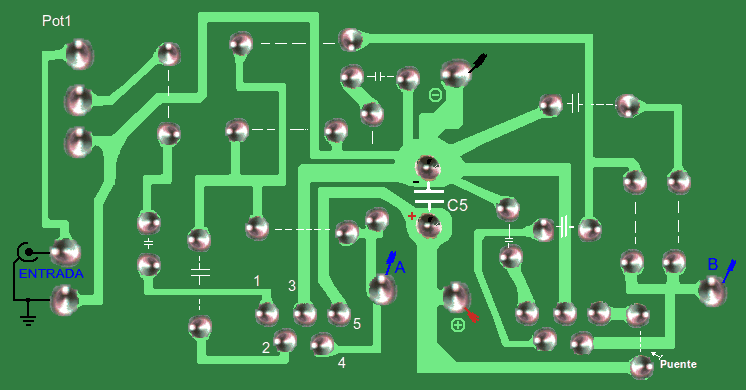

En el dibujo siguiente puede verse un ejemplo de conecciones de dos TDA2003 en puente donde se puede ver como se toman las tierras desde C5.
También hay que tomar en cuenta que las pistas a tierra deben ser cortas y lo más gruesas posibles.
