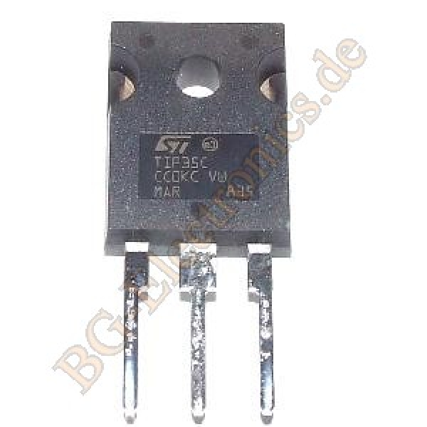

bueno, hoy me fui a comprar los componentes,lastimosamente no pudo conseguir los capacitores de poliestireno, aca en paraguay las casas de electronica no tienen tantas cosas.el resto lo consegui todo, aunque mi transistor tip36c parece algo falso , dice ST electronics y abajo dice morroco (?)

ES ORIGINAL!!!
Que no te quepan dudas, que todos los de ese tipo dicen "morroco", los míos, también, todos.
Yo tengo una pareja TIP3055/TIP2955 y otra TIP35C/TIP36C y los cuatro dicen eso, y tengo la completa seguridad que son originales.
PS: Estos transistores son relativamente fáciles de conseguir, y lo bueno es que son originales, por lo menos los de ST Microelectronics.
EDITO:
Me equivoqué, mi pareja TIP35C/35C no son de ese encapsulado, con TO-247, creo que es un poco más moderno, o la serie nueva.
Ahora estoy en dudas, ya que el único que dice "morocco" es el TIP2955, y el resto no.
