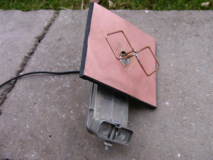

Te recomiendo antes de comprar una antena, armes alguna omnidireccional que con casi cualquier cosa superas la ganancia de la antena original.

Acabo de hacerme con cobre y un poco a la bulla una antena wifi, a partir de la antena de toda la vida, el cable que llev a dentro le he quitado el plastiquito y ese lo he soldado a mi antena, la he probado en una tarteja wifi receptora y la señal ha mejorado 1 o 2 metros nada mas :cry: ¿Es porque he construido mal la antena?
Es de este tipo
http://www.seguridadwireless.net/hwagm/imagenes/6.jpg
pero mas deformado el cobre y no tan gordo, sino un hilo de cobre de un cable tierra, que era gruesillo son gruesos.
