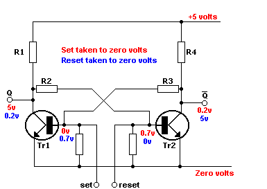

Hola rat, como yo jodia una vez con que el circuito tiene que apagar el amplificador y dejarlo apagado hasta que se prenda de nuevo (aunque no cuestiono nada, el circuito es una genialidad!!) , eh encontrado en internet este circuito, se podria adaptar?
http://www.electronica-electronics.com/Circuitos/Llave-on-off_files/ll-on-off-6v.gif
Sube la imagen, ya que ese servidor no permite redirecciones.
Se me ocurre algo más sencillo, modificar el circuito de disparo con esto:
Así si se dispara, se mantendría apagado hasta que presiones el reset o apagues el amplificador...
Che rat, aunque esa variante pueda funcionar (y si lo hace la aplico ajja) encontre como hacer un scr con transistores, funcionaria de esta manera?

Es extraño cuando lo simulo, porque sin poner ningún tipo de voltaje al gate de la imitación de scr este conduce no dejando que la resistencia de 100k "llene" el capacitor de 470uf, probé bajando la resistencia de ese resistor, pero el "scr" actúa como un corto, no se si ser afallo en el livewire o que :/
