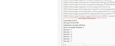

Siguiendo con mi manía de "reformar cosas a lo que hay", pase/utilice lo aportado por D@rkbytes en este tema para un ESP32, a una placa ESP-01.
Como en toda "guerra hay cosas que sacrificar" opte por no usar el led de estado/estatus de la conexión y uno de los tres led, quedando solo dos led on/off operativos(GPIO2 y GPIO0).
Indicación del Log del IDE del puerto serie donde se programo, cuando se pone en marcha el dispositivo(todo funciona) y esta conectado.
En ese caso genere un AP virtual en la interfaz del AP real de mi Router a modo de prueba con el SSID "Invitado y el PAS "12345678"
generando una red separada de la mía con el rango de direcciones 10.10.10.100 a 120 en el servidor DHCP que corre en ella y atendiendo en 10.10.10.1, haciendo la regla de NAT correspondiente en el firewall del router para darle acceso al Internet de la conexión existente a modo de proveedor.
Todo esto no es necesario pero es lo que acostumbro a hacer cuando hago pruebas de dispositivos WIFI para poder hacer y deshacer cosas sin afectar a la conexión principal ni a los que la están usando(especialmente a la Bru...a principal).

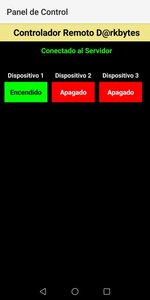

Aquí muestro la aplicación para el teléfono Android corriendo...
Con el aviso de ya estar conectado al servidor en la nube y
Cuando se enciende los dos led de forma remota
O solo uno
Para no estropear el ESP-01 los LED de 3mm, están conectados mediante una resistencia cada uno de 2K7 lo que hace que los GPIO del modulo solo deban entregar poco mas de medio miliamperio cuando los led se encienden.
