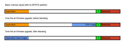

Ejemplo de actualización OTA (Over The Air) para ESP32
Este ejemplo es más completo que el anterior para los ESP8266, este sí cuenta con verificación de versiones.
Esta verificación se realiza sin descargar ningún archivo, se lee directamente del servidor usando HttpJob.
El programa puede comparar la versión en el dispositivo y la versión en el servidor.
Comprueba si es mayor, menor o igual.
Obviamente la actualización solo debe realizarse cuando la versión en el servidor sea mayor a la del dispositivo.
Sin embargo, pueden optar por realizar un down-grade.
De igual forma que el anterior, es completamente funcional desde el primer uso, ya que usará archivos de un servidor activo.
La versión base es la 1.0 que hace destellar un LED cada segundo, mientras que la del servidor es la 1.1 y destellará un LED cada 250 mS.
El archivo en el servidor no tiene el sistema OTA, no tiene caso que se lo ponga porque no se conectaría al estar programado para mi red.
Requisito importante:
Al reprogramar un ESP no se borra el contenido de la zona reservada para "EEPROM" en la Memoria Flash.
Por eso es necesario que sea borrada, ya que si existe contenido, este puede afectar en la comprobación de versiones.
En este ejemplo usé 7 bytes, ya que la versión se compondrá por: MajorVersion y MinorVersion.
Al ir separadas por un punto, tenemos la posibilidad de hacer verificaciones cómo 1.1, 1.2, 1.3, etc.
Así que la comprobación será del tipo "Double" hasta 254.254 (El 255 es considerado como locación sin datos)
El borrado de la Memoria Flash lo pueden realizar de forma sencilla con ESP Restorer
Notas:
El procedimiento de comprobación de versiones lo pueden usar para los ESP8266
