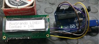

Lo encuentro bastante "intuitivo" de usar, lo descargue, instale y en poco minutos implemente una modificación al primer ejemplo para pasarlo a los materiales que tenia disponible a mano(Arduino Uno y LCD 16x2) y realice la simulación en Proteus para verificar que todo funciona según lo esperado antes de pasar a lo físico.

Lo encuentro bastante "intuitivo" de usar, lo descargué, instalé y en poco minutos implementé una modificación al primer ejemplo para pasarlo a los materiales que tenía disponibles a mano(Arduino Uno y LCD 16x2)
Qué bien. Ya habrás visto que programar en este entorno con BASIC es muy sencillo y a la vez amigable, ya que el entorno avisa previamente sobre errores de sintaxis, algo que ARDUINO no hace hasta verificar o compilar.

Funcionando el ejemplo del expansor I2C en simulación y en físico reformado a lo que tenia LCD 16x2 con el expansor PCF8574
