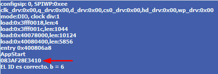

Sencillo pero eficiente programa Anti Copia para nuestros proyectos con ESP32.
Proteger un ESP32 por medio del Secure Boot y claves digitales es un proceso complicado, así que realicé un programa que en realidad es muy sencillo pero bastante seguro y confiable.
Aplicando esto a nuestro programa, ya no se podrá ejecutar en otro chip si es que realizan una copia de la memoria SPI Flash.
Se basa en que cada chip o SOC tiene grabada de fábrica una dirección MAC que no se puede borrar ni sobreescribir.
Viendo esta característica, la aproveché para realizar este método de protección anti copia.

A ver si entendi.
1º- Hay que leer la MAC del chip antes de cargarle el programa
2º- En el programa escribir el identificador del chip en el arreglo
3º- Ahora grabar el programa y recién estará disponible para trabajar
Es asi?
A ver si entendi.
Es asi?
Sí, así es. Aunque, el programa siempre se carga, pero al menos una vez servirá para obtener la MAC del chip a usar.
Esto se tiene que hacer con cada chip, pero a final de cuentas, será inclonable.
El programa cuenta con una función que retorna la MAC del chip usado.
Esta debe ser copiada y una vez obtenida se coloca byte por byte en el arreglo.
Cada byte serán dos dígitos en hexadecimal.
Por lo tanto, separando se obtiene: 0x08, 0x3A, 0xF2, 0x8E, 0x34, 0x10
Posteriormente y obviamente por seguridad, se comenta el procedimiento que nos da la MAC.
El procedimiento está comentado dentro del programa.

No funcionó con los ESP-12E, no se ejecuta el programa. Seguiré buscando la solución.
Solucionado.
Error mío, ya que recientemente estaba usando un concentrador USB (HUB) y no me proporcionaba la corriente necesaria para el módulo NODEMCU DEVKIT V0.9 con un ESP-12E
Alimenté el módulo con una fuente de alimentación externa y asunto arreglado.
Ya decía yo que el código no tenía nada que ver. :p
