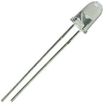

Una consulta D@rkbytes. Mi única duda sería el LIR1. ¿Sólo conseguiría un led infrarrojo receptor?

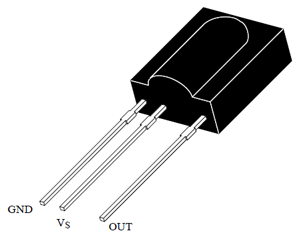

Te recomiendo usar un receptor infrarrojo del tipo TSOP17. Por ejemplo TSOP1738
no recuerdo como se llaman pero en electronica a los receptores les llaman REMCON si me equivoco que alguien me corrija.
lo digo por que receptores infrarrojos hay muchos y de diferentes numeros de parte y fabricantes
son fototransistores con un amplificador y filtro pasabanda en un encapsulado raro de 3 a 4 patitas
por si nadamas quieren ponerle un fototransistor asi no funcionaria
El detalle que veo es que el tsop1738 consta de 3 patillas y en el diagrama que publicastes solo son 2 pareciendo un led infrarojo , un favor si pudieras aclararme esa duda que tengo , gracias .
¿Miraste la hoja de datos?
Pin 1 = GND
Pin 2 = Vs (B+ 5V Typical)
Pin 3 = Out
El TSOP1738 es un foto módulo receptor PCM que internamente tiene el filtro pasa banda, el demodulador y el amplificador.
Conecta el pin 1 a negativo, el pin 2 lo conectas a + 5V y la salida es por el pin 3.

Si cambiara de sensor (por el TSOP17xx) para poder "ver" la portadora, la decodificación se me
complicaría innecesariamente (o no, no sé). :confused:

Para los que intenten "ver" la portadora
Los TSOP17xx detectan frecuencias desde 30 a 56 kHz, portadoras usadas en controles infrarrojos.
Por otro lado, estuve revisando los datos de fototransistores "comunes" como el de la figura,
y en la hoja de datos se reportan tiempos de subida y bajada típicos de 10 us.
En el protocolo RV-5 los pulsos individuales de la portadora (64 pulsos por cada bit de 1.78 ms)
tienen ~ 28 us de período, pero para ahorrar batería, se les da un ciclo útil de 1/3 ó 1/4 en
estado alto.
Entonces, según el caso, la duración de los pulsos individuales a detectar quedaría:
dT = (2*889 us)/(64 pulsos)/3 = 9.3 us como largo, ó
dT = (2*889 us)/(64 pulsos)/4 = 6.9 us como corto,
con lo que los tiempos de subida/bajada de esos pulsos "deben ser" de ~1-2 us.
No los he medido, pero es lo razonable para esas duraciones.
Conclusión: Aún teniendo un "buen" osciloscopio no se podría ver la portadora
por culpa de la velocidad de respuesta en frecuencia del fototransistor.
