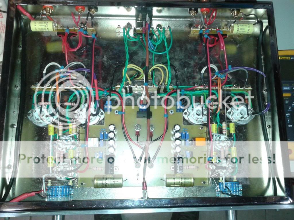

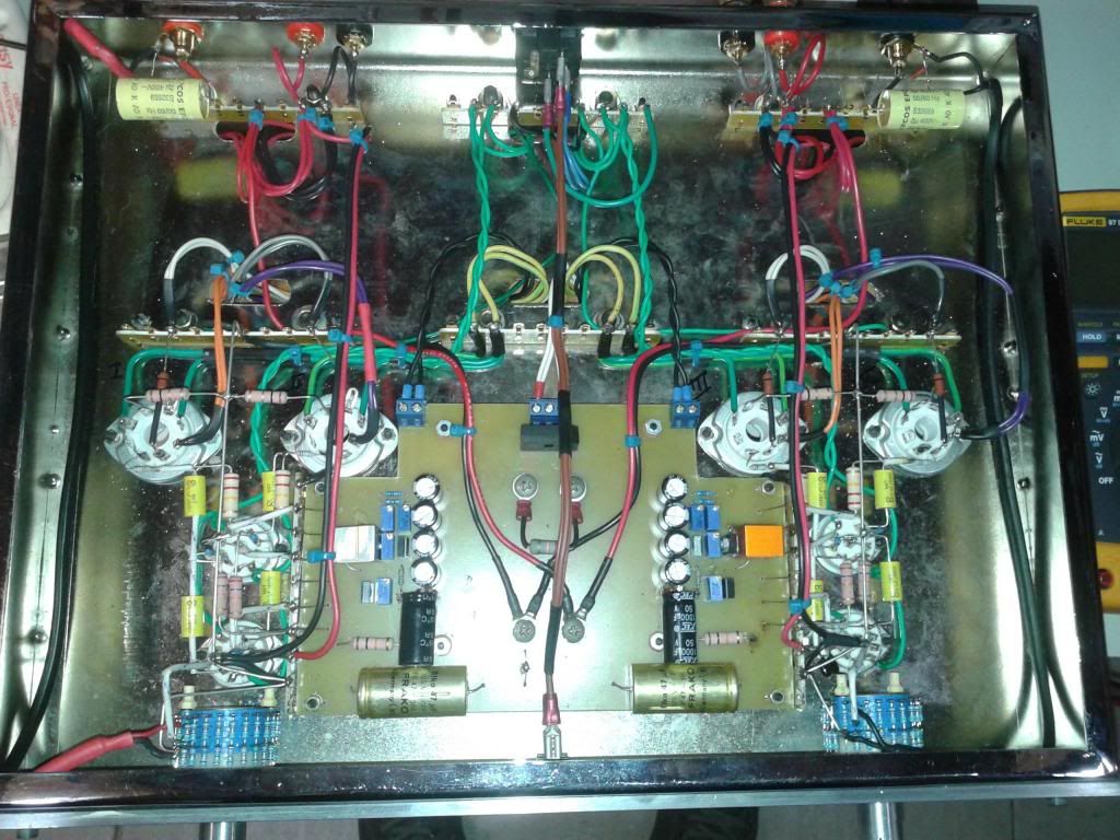

Vista interior:

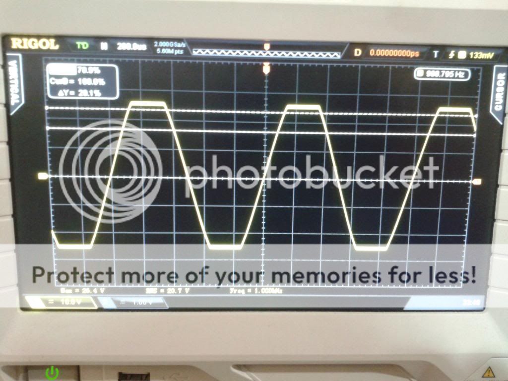

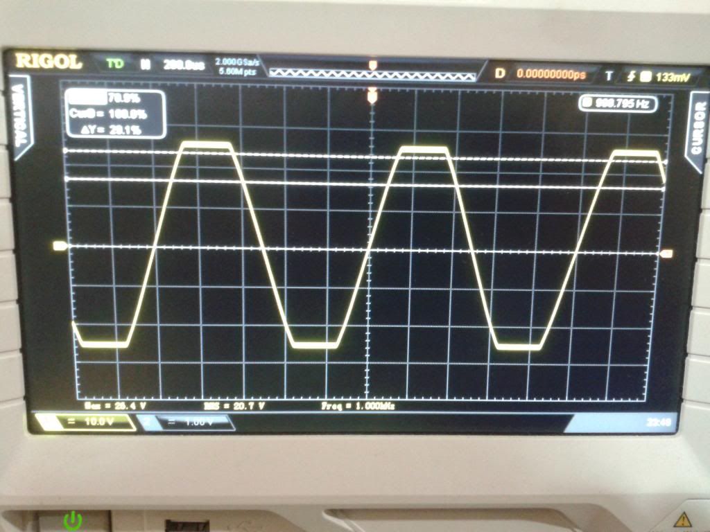

Onda cuadrada a maxima excursion y a 10Khz
Onda cuadrada a maxima excursion y a 1KHz

Condiciones del ensayo:
Ue=220Vca
Mediciones de ancho de banda mediante generador de funciones DIY de 20MHz (basado en MAX038 con respuesta plana +-0.1dBV en el rango util)
Mediciones de linearidad (triangular) con apoyo en generador de funciones DIY (basado en MAX038 con linearidad >99%)
Mediciones de respuesta escalón con apoyo en generador de funciones DIY (basado en MAX038, con RiseTime <250nS, overshoot <0.9%)
Mediciones de THD y THD+N con apoyo en generador de audio de referencia de 1KHz By VICNIC (THD+N <=0.00003%, -130dB y placa de sonido Asus Xonar 96Khz/24Bit)
Carga fantasma de 8ohms y 22uHy
cabe aclarar que el ancho de banda en alta frecuencia está acotado a +-50Khz ex profeso, producto del roll off impuesto como compensacion de frecuencia.
