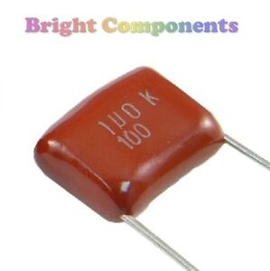

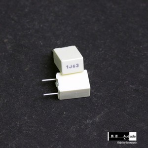

Hola a todos los foristas. Tengo una consulta referida a los condensadores de 1µF conectados entre los potenciómetros y las resistencias de 47KΩ: . . . .
Como el valor es bajo, puedes intentar conseguir capacitores de poliester de baja tensión que te darán un mejor resultado que los NP ;)
Se consiguen de hasta 3,3uF
También estan estos
Free-Shipping-Polypropylene-font-b-Capacitors-b-font-NEW-CBB-font-b-capacitor-b-font-100V.jpg
    128.3 KB · Visitas: 5
