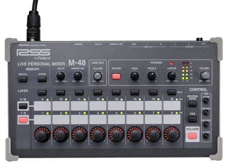

¿Vos lo que pretendés hacer es una especie de hub para monitoreo, del tipo...:?
o uno más simple del tipo:
Saludos C

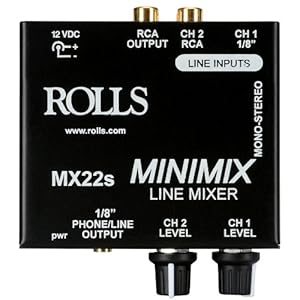

mmm no exactamente el roland me hizo acordar al MyMix lo conoces? es excelente pero no es lo que quiero hacer
El Rolls solo monitorea la señal propia (mic o line) + otra señal de programa
Yo quiero hacer algo parecido al Rolls pero ademas de monitorear mi señal (mic o line) y la señal de programa quiero "meter" en la señal de programa mi señal para que otros equipos me escuchen a mi tambien
En otras palabras imaginate 5 musicos ensayando con sus microfonos y sus instrumentos por linea. Cada musico conecta su instrumento al equipo que quiero hacer, llamemosla "cajita" y escucha por auriculares
Cada "cajita" se conecta a la cajita del musico vecino y de esa forma "comparte" su señal (la que entra por Mic o Line) para que el vecino pueda escucharlo. De la misma forma, este vecino tambien comparte la señal de mic o line al primer vecino, no se si se entiende....es un concepto raro que nunca vi
Seria algo como canales de una consola (cada canal es una cajita) y el bus LR de la consola vendria a ser el cable que vincula las cajitas. Se genera una mezcla que es compartida por todas las cajitas en donde los niveles de mezcla los controla cada musico y lo que escucha cada musico es la mezcla final o su propio instrumento

@jrizzitano Tu lo que quieres hacer son preamplificadores con entradas de audio LINE IN + LINE MIC + IN EAR MONITOR para cada músico, y estas que señales sean mezcladas con un Sumador de señales, y a su vez todas sean controlados por un Mix Master:unsure:, pocas palabras que cada canal sea de un músico por separado, al unir todos los canales se conformaría una consola mezcladora Mix master con IN Ear Monitor:D
Exacto!!!! bahh creo....
una especie de consola comunitaria donde para mezclar en Main Mix cada musico debe controlar su canal
La mezcla se haria entre todos los musicos y la escucharian todos los musicos, el circuito es simple
Existe algo de eso en el mercado?

@jrizzitano para que te quede igual a lo que dibujaste, si tendrías que hacer tu mismo los circuitos, que son 3 Preamplificadores con un sumador de señales para cada Box:unsure:, algo comercial hay muchas Box y mini Mixer, eso si ya se adapta a tu presupuesto, lo que veo y mas funcional es que cada músico tenga un mini-mix de 3 canales, 1 para la línea, 1 para el mic y 1 para el Monitor In-ear(y), algo que se puede resumir que cada músico tenga uno de esto como el de la imagen, tiene sus 3 Level para Mic, Line + Power Phantom y con su Monitor Phones que mas le pides a la vida, con ello puedes hacer las conexiones que deseas;), claro los hay sin USB y son mas económicos que un Rolls.
