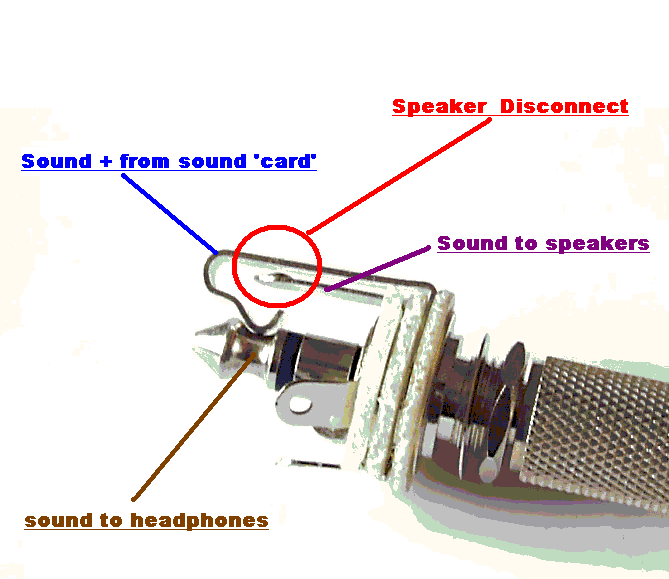

hola solo tengo una duda con el simbolo de entrada del mic, como se conectaria fisicamente, o es simplemente un conector mono?
Si te refieres a este esquema:
El conector es un "Jack" con puesta a tierra, si no tiene nada conectado, cortocircuita la entrada a tierra.
Los carteles NO coinciden con tu aplicación, mira solo la figura.
